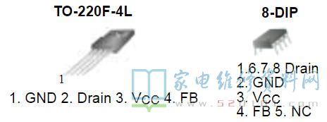

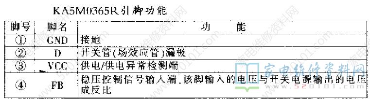

二、KA5M0365R引脚功能

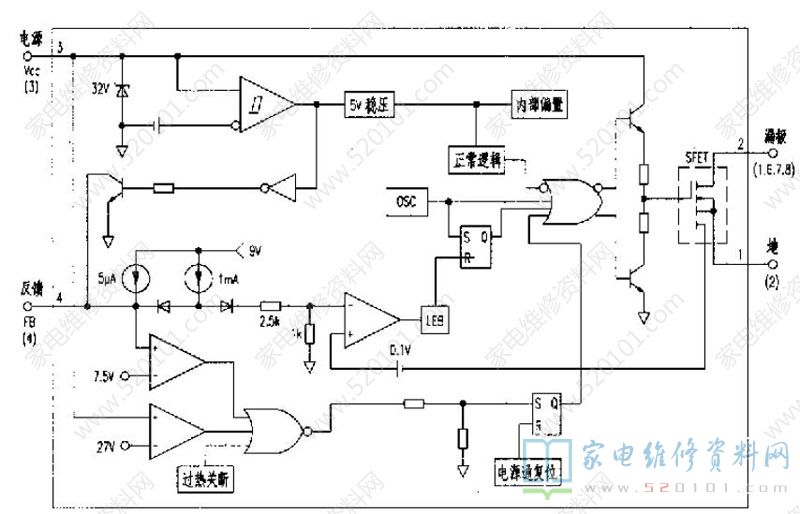

三、KA5M0365R内部方框图

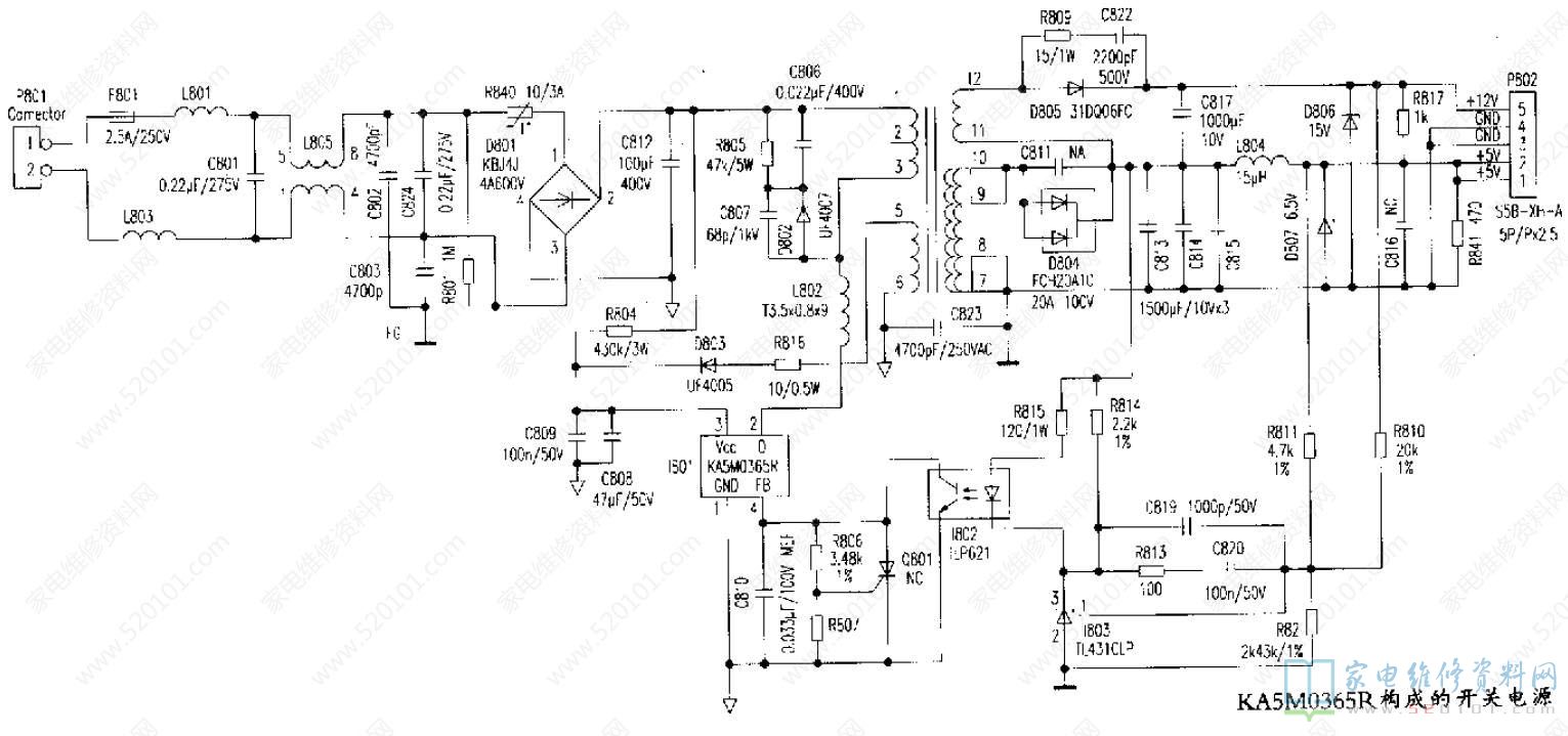

三、KA5M0365R典型应用电路
上图是ACER(宏基)AL512/AL513 LCD彩显开关电源电路,市电经整流后的300V直流电路一路通过开关变压器T8U1的初级绕组(①-③绕组)加到I801的②脚,为它内部的开关管供电;另一路经启动电阻R804对I801供电端③脚外接的滤波电容C809充心。当C809两端电压达到14V后,I801内的控制芯片部分开始工作,出它产尘的激励脉冲使I801内的开关管T作在开关状态,开关管工作后,T801的次级绕组产生的脉冲电压经整流滤波后,为不同的负载电路提供相应的工作电压。⑤-⑥绕组输出的脉冲电压经R816限流,D803整流、C809滤波获得的电压取代启动电路为1801提供启动后的工作电压,11~12绕组输出的脉冲电压经D805整流,C817滤波产生12V直流电压,通过连接器P802的⑤脚送到主板电路。⑦~⑨绕组输出的脉冲电压经肖特基整流管D804整流,通过C813、C814、L804滤波后,不仅通过P802①、②脚输出到主板电路,而且为误差取样放大电路提供取样电压。
