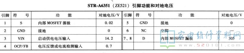

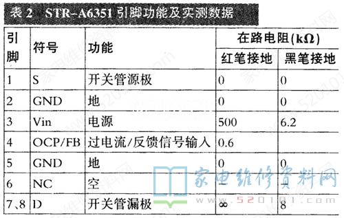

一、STR-A6351引脚功能和实测电压值(在海信RSAG7.820.510A电源板中实测)

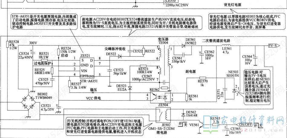

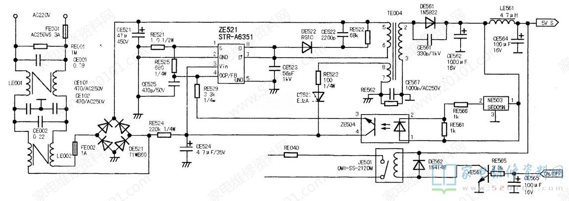

二、STR-A6351典型应用电路
如上图所示,经DE521、CE521整流滤波输出+300V的直流电压,通过TE004⑤-⑥绕组加到STR-A6351(ZE521)C脚内部所接的场效应管漏极上。同时,AC220V电压通过DE521的一个桥臂整流后.再经RE524降压后加到ZE521③脚,给ZE521内部电路提供启动电压,内部开始振荡,该部分电路进入开关状态,TE004⑦-⑧绕组的感应电压经RE523限流及DE521、CE524整流滤波后,给③脚提供稳定的电压,电路持续工作。
电路工作后,电流从TE004⑤-⑥绕组及ZE521⑦、⑧脚进入集成块内部,然后从①脚流出,通过RE521到地。①脚输出的电流在RE521上产生与漏极电流成正比的压降,此电压通过RE525加到ZE521④脚。
