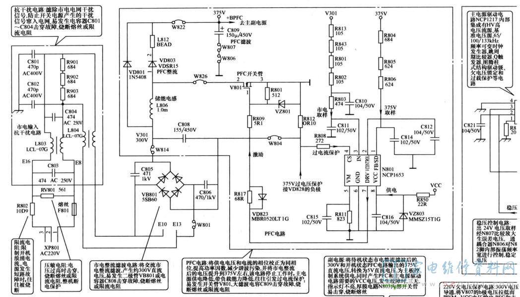

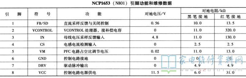

二、NCP1653引脚功能和实测电压值(在海信RSAG7.820.848A电源板中实测)

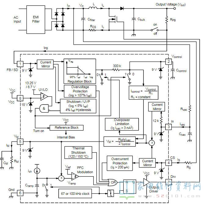

三、NCP1653内部方框图
四、NCP1653典型应用电路

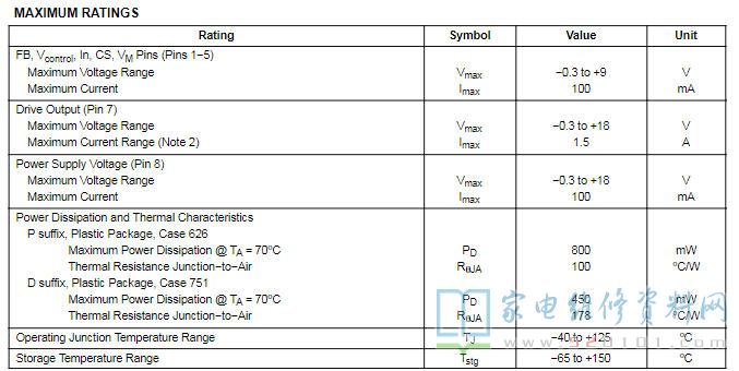

五、NCP1653极限电气参数
