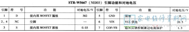

一、STR-W5667引脚功能和实测电压值

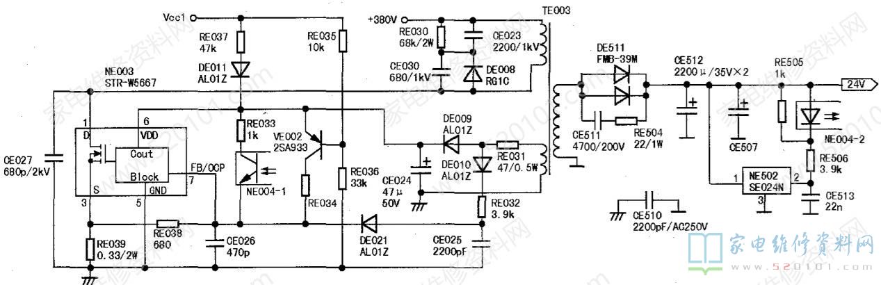

二、STR-W5667典型应用电路
1、在海信TLM3277液晶电视中的应用
STR-W5667在海信TLM3277型液晶彩电中的应用电路如上图所示,当主电源工作后,主电源输出启动电压Vcc1(约40V )加到电阻RE035、RE036上,其中点电压是30.3V,接VE002基极,VE002的发射极接STR-W5667( NE003 )⑥脚(Vcc,供电端),此时VE002反偏截止。当小信号处理部分出现故障时,VCC1(40V )电压会较大幅度下降,VEOO2的基极电压也会相应下降,此时VE002会进入导通状态,则VCC2(22.5V )经VE002、RE034加到NE003⑦脚,⑦脚电压上升,使其内部振荡器停振,则停止输出24V背光灯供电,背光灯自动关闭。

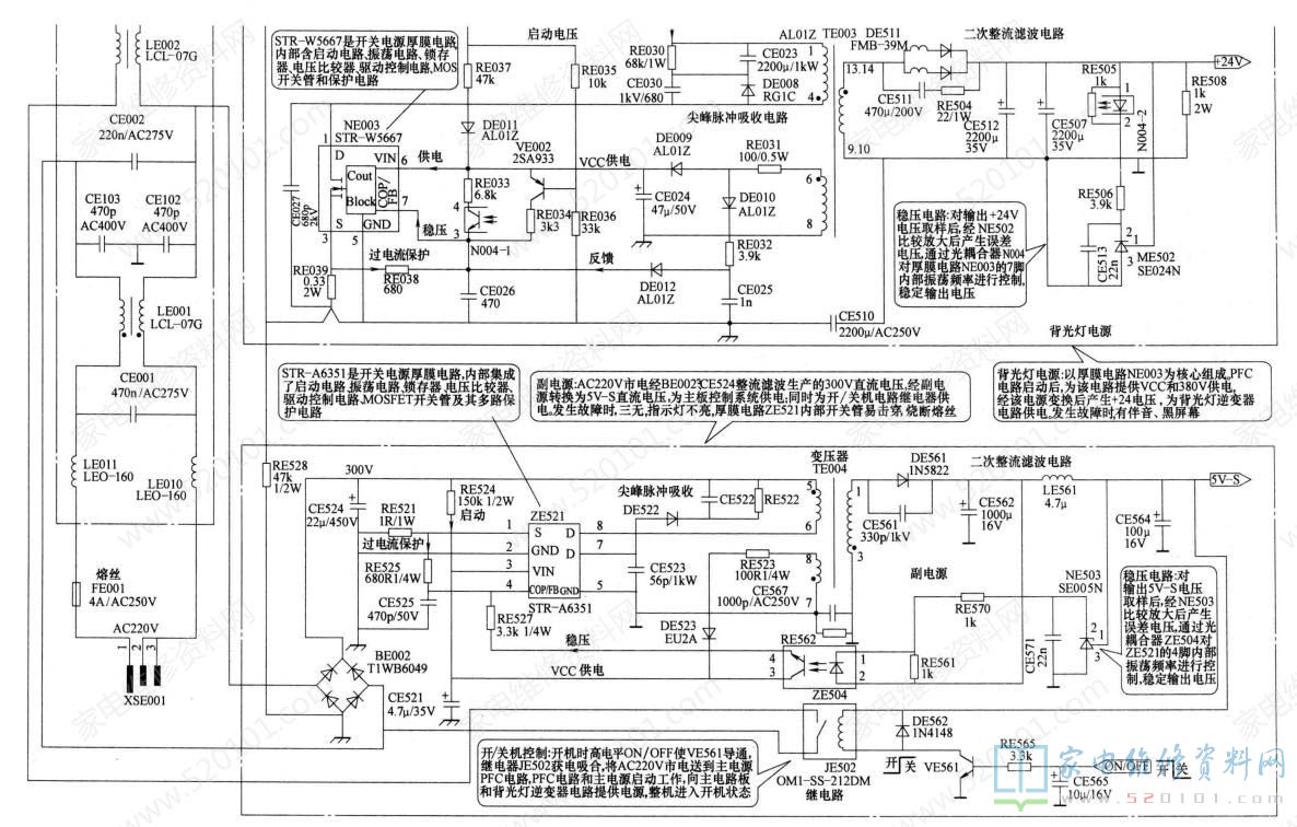

2、节选自海信RSAG7.820.510A电源板中
