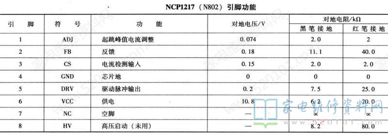

一、NCP1217引脚功能和实测电压值(在海信RSAG7.820.848A电源板实测)

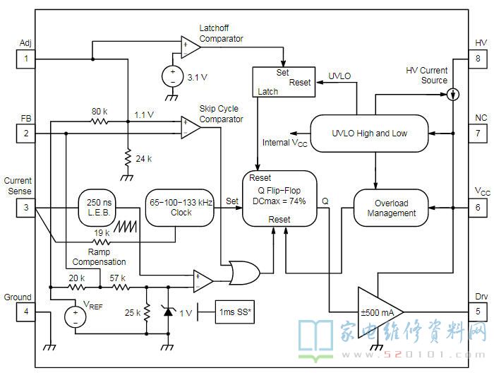

二、NCP1217内部方框图

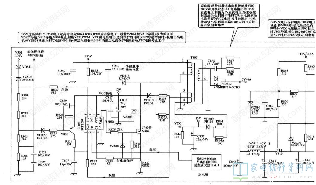

三、NCP1217典型应用电路

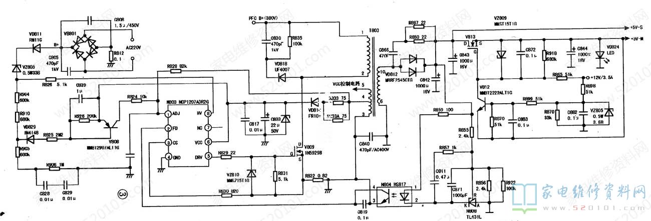

如上图所示,是海信TLM3237D液晶电视电源电路,其待机电源主要由准谐振控制芯片N803 (NCP1207A )、开关管V809(3A/800V的MOS管FQPF3N80C )和开关变压器T803等元件组成。
