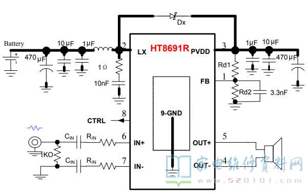

概述:HT8691R是一款内置BOOST升压模块的D类音频功率放大器。其内置的BOOST升压模块可通过外置电阻调节升压值,即使是锂电池供电,在升压至7.5V,2Ω负载条件下则能连续输出11W功率。其支持外部设置调节BOOST输出电压。 HT8691R的最大特点是防削顶失真(ACF)输出控制功能,可检测并抑制由于输入音乐、语音信号幅度过大所引起的输出信号削顶失真(破音),也能自适应地防止在BOOST升压电压下降所造成的输出削顶,显著提高音质,创造非常舒适的听音享受,并保护扬声器免受过载损坏。同时芯片具有ACF-Off 模式。 HT8691R具有AB类和D类的自由切换功能,在受到D类功放EMI干扰困扰时,可随时切换至AB类音频功放模式。 HT8691R内部集成免滤波器数字调制技术,能够直接驱动扬声器,并最大程度减小脉冲输出信号的失真和噪音。输出无需滤波网络,极少的外部元器件节省了系统空间和成本,是便携式应用的理想选择。 此外,HT8691R内置的关断功能使待机电流最小化,还集成了输出端过流保护、片内过温保护和电源欠压异常保护等功能。
一、HT8691R功能和特性
1、防削顶失真功能(防破音, Anti-Clipping Function,ACF)
2、免滤波器数字调制,直接驱动扬声器
3、输出功率
9.0W (VBAT=3.7V, PVDD = 7.5V, RL=3Ω,THD+N=10%)
11.0W (VBAT=3.7V, PVDD = 7.5V, RL=2Ω,THD+N=10%)
5.5W (VBAT=3.7V, PVDD = 6.5V, RL=4Ω,THD+N=10%)
4、电源
-升压输入VBAT:2.5V至5.5V
-升压输出PVDD:VBAT至7.5V
5、BOOST输出电压可调
6、AB/D类可切换
7、保护功能:过流/过热/欠压异常保护功能
8、无铅封装, SOP8L-PP

三、HT8691R典型应用电路

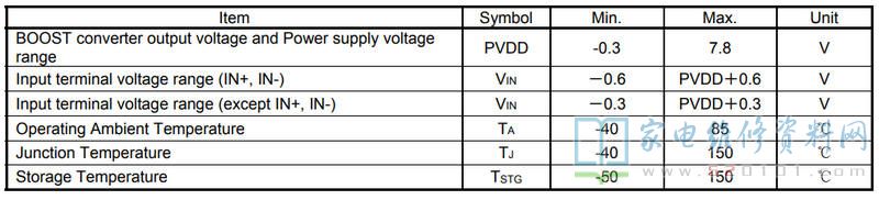

四、HT8691R极限电气参数
