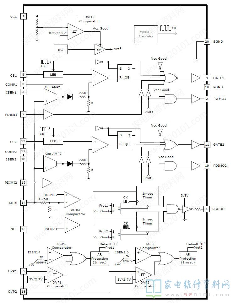

三、MAP3222内部方框图

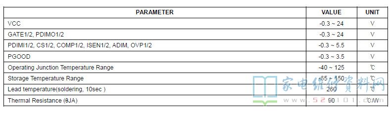

五、MAP3222极限电气参数
