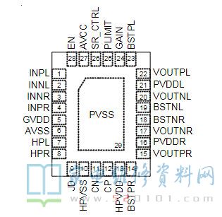

概述:RT9118是立锜半导体出品的一款带耳机放大器的10W立体声D类扬声器驱动器,用于驱动桥接负载 (BTL) 扬声器,支持输入电压8V-17V。 RT9118可以驱动负载低至4Ω的立体声扬声器。 其高效率消除了播放音乐时对额外散热器的需求,它的增益可以通过增益选择引脚来控制。RT9118具备保护功能,其输出受到全面保护,可防止与 GND、PVCC 和输出到输出短路,并具有自动恢复功能和受监控的输出。RT9118 采用 WQFN-28L 4x5 封装工艺。

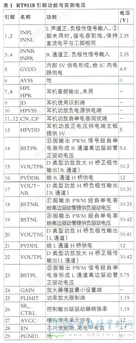

一、RT9118引脚功能和实测电压值

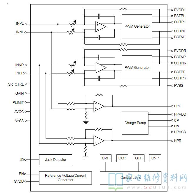

二、RT9118内部方框图

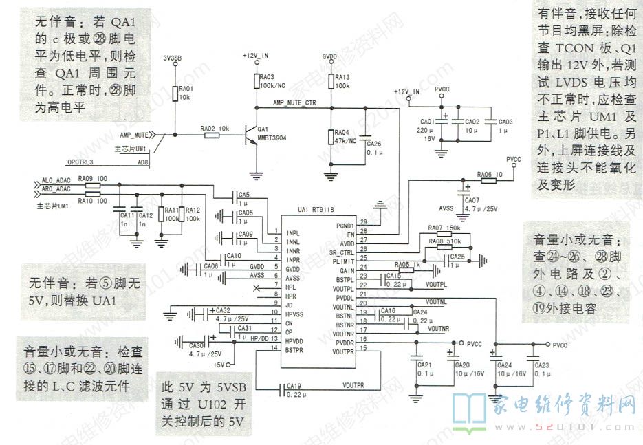

三、RT9118典型应用电路

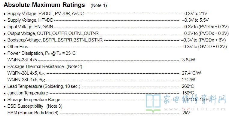

四、RT9118极限电气参数
