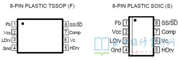

一、IRDC3037引脚功能
| 管脚 | 引脚 | 引脚说明 |
| 1 | Fb | 该引脚通过电阻分压器直接连接到开关稳压器的输出,以向误差放大器提供反馈。 |
| 2 | Vcc | 该引脚为 IC 的内部模块提供偏置,并为低侧驱动器供电。至少 1μF 的高频电容必须从该引脚连接到地,以提供峰值驱动电流能力。 |
| 3 | LDrv | 同步功率 MOSFET 的输出驱动器 |
| 4 | Gnd | 该引脚用作接地引脚,必须直接连接到接地层。高频电容(0.1 至 1μF)必须从 V5 和 V12 引脚连接到该引脚,以实现无噪声运行 |
| 5 | HDrv | 高端功率 MOSFET 的输出驱动器。将一个二极管,例如 BAT54 或 1N4148,从该引脚连接到地,以便在电感器电流变为负(源/灌)时的应用、空载软启动以及从满载到空载的快速负载瞬态。 |
| 6 | Vc | 该引脚连接的电压必须至少比开关的总线电压高 4V(假设 5V 阈值 MOSFET),并为高端输出驱动器供电。至少 1μF 的高频电容必须从该引脚连接到地,以提供峰值驱动电流能力。 |
| 7 | Comp | 误差放大器的补偿引脚。外部电阻器和电容器网络通常从该引脚连接到地,以提供环路补偿。 |
| 8 | SS / SD | 该引脚为开关稳压器提供软启动。一个内部电流源对该引脚连接到地的外部电容器充电,从而提高开关稳压器的输出,防止其过冲并限制输入电流。将此引脚拉至 0.5V 以下可关闭转换器 |

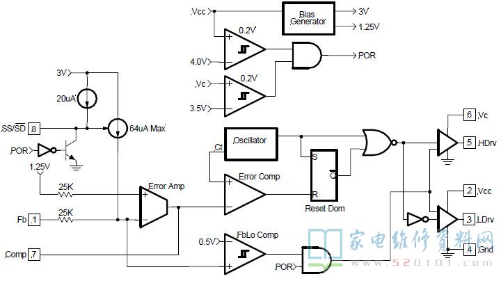

二、IRDC3037内部方框图

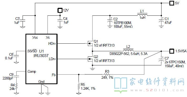

三、IRDC3037典型应用电路
