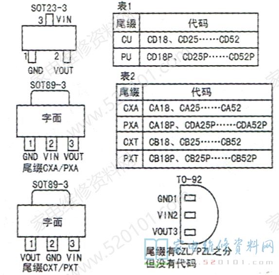

概述:AIC1734是一款低压差三端稳压器,它采用SOT23-3.SOT89-3和TO-92三种封装(见图1)。其主要性能:输入电压:VOUT+0.7V~12V;输出电压:1.8/2.5/2.7/3.0/3.3/3.5/3.7/3.8/5.0/5.2V(由型号后的两位阿拉伯数字决定,比如:AIC1734-38,表示输出电压为3.8V,如此类推);输出电流:500mA;输出过流限制:620mA(CXA与PXA);输入/输出最低电压差:470mV;电压输出精度:2%。AIC1734采用SOT23-3封装的型号标注是采用代码表示的。SOT23-3封装的型号尾缀有CU与PU之分,它们的型号代码见图1中的表1;AIC1734采用SOT89-3封装的型号尾缀有CXA/PXA与CXT/PXT之分,它们的型号代码见图1中的表2。AIC1734线性稳压器具有输入/输出压差低、静态电流小、响应速度快、工作噪声低、输出电压精度高保护功能齐全、稳定性好等特点,有的还具有输出可控功能。它广泛应用于便携式仪表、便携式消费类设备无线通讯系统、低压配电系统及电池供电系统电路中。
一、AIC1734引脚功能与型号命名
二、AIC1734典型应用电路
