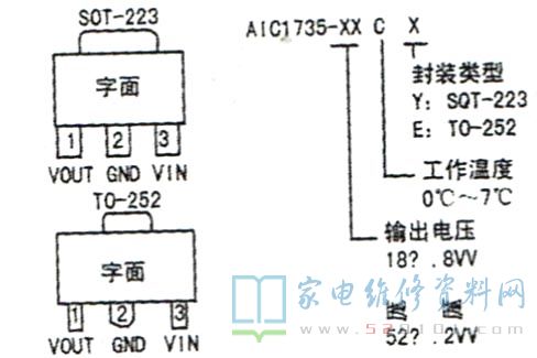

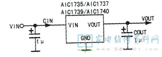

概述:AIC1735是一款低压差三端稳压器,它采用SOT-223和TO-252两种封装(见图4a)。主要性能:输入电压:VOUT+1V~12V;输出电压:1.8/2.0/2.5/2.7/3.0/3.3/3.5/3.7/3.8/5.0/5.2V (由型号后的两位阿拉伯数字决定,比如:AIC1735-50,表示输出电压为5.0V,如此类推);输出电流:500mA;输出过流限制:700mA(TO-252封装);输入/输出最低电压差:650mV;电压输出精度:2%。AIC1735典型应用电路见图2。AIC1735线性稳压器具有输入/输出压差低、静态电流小、响应速度快、工作噪声低、输出电压精度高保护功能齐全、稳定性好等特点,有的还具有输出可控功能。它广泛应用于便携式仪表、便携式消费类设备无线通讯系统、低压配电系统及电池供电系统电路中。
一、AIC1735引脚功能
二、AIC1735典型应用电路
