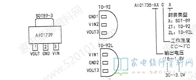

概述:AIC1739也是一款超低压差带过流、过热保护的三端稳压器,采用SOT89-3、TO-92及TO-92L三种封装(见图1)。其主要性能:输入电压:2.3V~12V;输出电压:1.8/2.0/2.5/2.7/3.0V(由型号后的两位阿拉伯数字决定。型号后面的数字及字母含义见图6c);输出电流:300mA;输出过流限制:440mA;输入/输出最低电压差:180mV;电压输出精度:2%;过热保护温度:150°C。AIC1739的典型应用电路见图2。AIC1739线性稳压器具有输入/输出压差低、静态电流小、响应速度快、工作噪声低、输出电压精度高保护功能齐全、稳定性好等特点,有的还具有输出可控功能。它广泛应用于便携式仪表、便携式消费类设备无线通讯系统、低压配电系统及电池供电系统电路中。
一、AIC1739引脚功能
二、AIC1739典型应用电路
