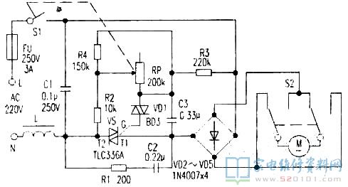

一、电路分析
依照原物画出该机电路图如下图所示。本电路采用双向可控硅作交流调压电路,由双向可控硅VS(TLC336A)、双向触发二极管VD1、电容C3、电位器RP、电阻R2、R3、R4等组成移相交流调压电路。闭合电源开关S1,AC220V电源接通,调节RP的阻值,即能改变VS的导通角,也就改变输出交流电压。该交流电压经全桥VD2~VD5整流变成脉动直流电源对电机M供电适当拨动调速开关可改变输出电压,即控制M转速在50~150r、min间变化,达到调速的目的。拨动正反向开关S2挡位,能改变M的电流方向,使滚轮正向或反向转动。
电路中,由电感线圈L、电容C1组成倒L型高频滤波电路,以减少对音像电器的干扰;由电阻R1,电容C2组成阻容吸收回路,防止双向可控硅VS因过电压而损坏。
二、故障维修
	1、拨动调速旋钮,按摩器不转动。
          用万用表测量C1两端无220V电压,经查FU熔断,估计C1(原250VV)耐压不足击穿短路造成FU熔断。更换FU后,再用0.1uF/630V涤纶电容更换C1后,再也没有发生此故障。
2、时而工作失常,偶尔轻拍支架恢复滚动。
          该故障多是电路接触不良所致,重点查元件引脚是否假焊、虚焊,导线接点是否松脱,本例是电位器RP碳膜磨损及动臂簧片氧化,更换RP(WH168-B型220k带开关电位器)后工作正常。
3、拨动正反转换开关,滚轮能反转不正转。
          滚轮能反向转动,说明交流调压电路、整流电路及M工作正常。不正向转动则是S2止向触点组不接触所致,向触点滴入2~3滴酒精,迅速拨动开关几次,仍不凑效,用KB88型250V/5A拨动开关更换后工作正常。
