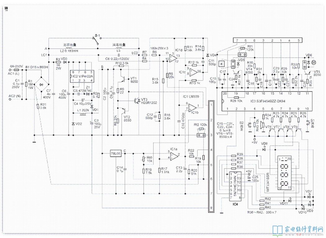

这款泡茶炉的型号是金灶KJ—10E,是广东海利公司近两年的新产品,双炉结构,左边是消毒锅,右边是烧水壶(见题图)。由于没有现成的电路图,笔者只好按照实物绘制了电路原理图(见图1)。该机的电磁感应加热电路与其他品牌的电磁炉(灶)基本相同,是利用电磁感应原理将电能转换为热能的电器。开关管IGBT(VT3,型号:H20R1202)的饱和导通和截止时间(占空比)受控于MCU输出的PWM脉冲信号;C8(0.22μF/1200V)与加热线盘L2(或L3,电感量约为0.183mH)组成频率约为24kHz的并联谐振电路。当电磁炉工作时,加热线盘周围便产生高频交变电磁场,当炉面放置导磁又导电的金属锅( 壶) 具时, 交变的磁场使锅(壶)底感应出强大的涡流而产生高热。下面具体分析一下它的工作原理。

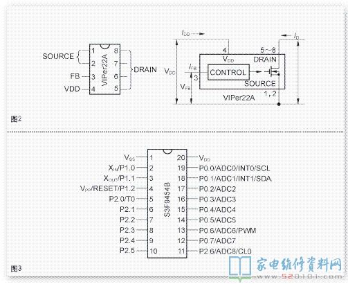

       +300V直流高压电源是直接由220V交流市电经高压整流桥堆(B1,型号:D15XB60H)整流、 C7(4μF/400V)滤波产生的,是加热线盘、IGBT管工作的主电源。VIPer22A(IC2)是小功率智能开关电源集成电路,其引脚功能如图2 所示。该集成电路内置场效应开关管、60kHz脉宽调制器、智能调整电路及过流、过压、过热保护电路。它具有外围电路简洁、输入电压适应范围宽、输出电压稳定等优点。本机由VIPer22A和Z1、C5、C4、VD1、VD2、L1、C3等外围元件组成+18V开关稳压电源,主要是供给VT1、VT2、 IC1(LM339)、切换继电器和排热电扇使用。+5V的电源也是由+18V电源经78L05稳压,C14滤波产生的,主要是作为基准电压源和供给控制显示电路使用。

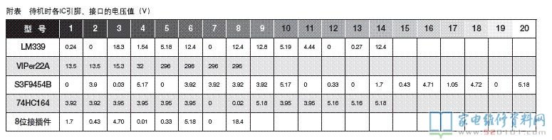

        控制显示电路是由8位MCU芯片S3F9454BZZ-DK94(IC3)、8位串入/并出移位寄存器74HC164N(IC4)、数码管、三极管、LED、按键和电阻、电容等元件组成的,并通过8位接插件与主电路板连接。S3F9454B是三星的一款可多次编程的微控制器,内部设计的软件程序与硬件电路相配合,实现智能化控制。本电路MCU是采用内部时钟,并由 3脚输出至IC4(74HC164)的CP输入端(8脚),MCU的2脚输出的串行数据送至IC4的数据输入端(1、2脚)。MCU的4脚是上电复位端,同时也是“泡茶功能”输入端S2。在待机状态时,每按一下“S2”,则泡茶功能依次在“自动”—“手动”—“保温”—“关闭泡茶”4个状态之间切换循环。 5脚是蜂鸣信号输出端,用响声提示电磁炉的工作情况。6脚~9脚输出的高、低电平使VT6~VT9截止或导通,同时2脚输出串行数据,3脚输出的时钟脉冲配合IC4的8位(本电路只用7位)并行数据输出至数码管、VD7~VD11的作用是显示电磁炉各种工作状态和故障代码。10脚是消毒功能输入端S1,每按一下该键,则消毒功能依次在“大火”—“小火”—“关闭消毒”3个状态之间循环。11脚是排热电扇驱动信号输出端,电磁炉正常工作时,11脚输出高电平,使VT5导通,电扇得电工作,关机后11脚继续输出一段时间的高电平信号,电扇继续工作,排出炉内余热,延长电磁炉的使用寿命。17脚是+18V开关电源检测输入端,+18V电压经电阻R30、R31降压分压后的取样电压输入到17脚,与设置值比对,当+18V电压不正常时(过高、过低或纹波电压过大),电磁炉不工作,起到了保护作用。19脚是切换继电器控制信号输出端,继电器吸合时是“泡茶”,释放时是“消毒”。

       在绘制电路图的过程中, 笔者已对整机除集成电路外的电阻、电容、电感、三极管、二极管等元器件从外观到在线或离线都进行了检测,均未发现异常。首先焊接引线,把主电路板移到机壳外,以便检修。通电,随着“嘀”一声响,显示“E1”故障代码,这说明是“电源电压过高”。测得当时市电电压为222V,正常。按压“泡茶”功能键(或消毒功能键),数码管、指示灯会依次按照说明的4个状态循环显示,一放开手又显示“E1”。接着测量有关接点的电压:测得A点电压为+302V,正常;测得 B点电压为+18.4V,说明开关电源正常;测得C点电压为+2.73V,失常。
       断开+5V电源输出的其中一条跨线,再次测量,还是+2.73V,从而可断定78L05已损坏。此时心中起疑,+5V电压已大为失常,那么控制显示电路为何还貌似正常?回过头来细看,S3F9454B、74HC164的工作电压范围为2~5.5V,而数码管和LED从几个 mA到20mA电流却都能发光,只是亮度不同而已,没认真对比是不易发现的。这样一来,控制显示电路能工作也不足为奇了。换上78L05(实测电压为+5.18V),整机功能恢复正常。

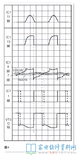

4. 在带电检测的过程中要注意防止触电,因为此类电路大多是由220V市电直接整流、滤波和用开关电源芯片来产生各种直流电压供电路使用,虽说是“地线”(电路板上人为的“地”端),但对于市电网来说,同样存在触电的危险性,不要随意触摸。修理时最好用带双联开关,电流10A以上的专用排插。平时使用时,也最好用带开关,电流10A以上的排插,不用时由开关切断电源,不要用插拔插头的方法,因插拔过程中,往往容易因接触不良打火,引起高压或大电流冲击而损坏用电器,现实中也不乏此类现象,往往有人诉说:昨天还用得好好的,怎么今天插上就不能用了。附待机时各IC引脚、接口的电压值和有关接点的波形图(见图 4),供检修时参考。
