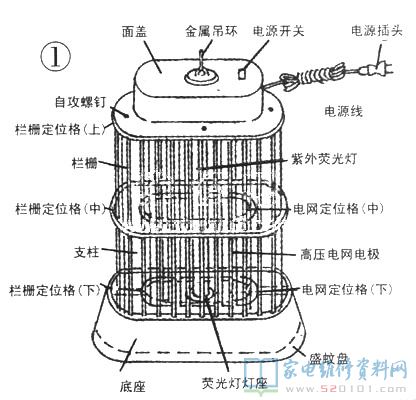

一、电子灭蚊灯结构
爱可柏牌电子灭蚊灯为吊挂、立放两用灯,外形结构如图1所示。主要由紫外荧光灯、高压电网、印制电路板、栏栅和外壳等零部件组成。10w紫外荧光灯竖直装在高压电网内的中央,引诱蚊子、飞蛾飞来。高压电网由带高压电的两组不锈钢丝制成,竖直安装在上、中、下三个电网定位格孔中,正、负极交错、等距离平衡排列,围成一个封闭式高压电网。在高压电网外围安装了透明棒状塑料栏栅,让蚊虫畅通飞入而防止人体触及电网。当蚊虫飞入高压电网碰触电极时即被高压电击毙,落在盛蚊盘内,方便清洁。

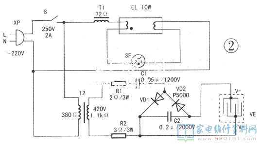

二、灭蚊灯电路工作原理

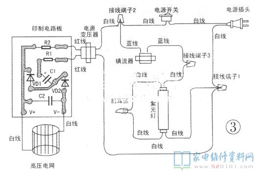

灭蚊灯的电路如图2所示、元器件接线如图3。伞电路由荧光灯电路和两倍压整流电路两部分组成。
1.荧光灯电路该电路见图2上半部分,与普通日光灯完全相同,只是灯管辐射出紫外光,以引诱蚊虫飞来。
2.两倍压整流电路该电路见图2下半部分,采用电源变压器隔离升压,使用更安全。闭合电源开关S,220V市电经S加至电源变压器T2的初级构成回路,T2的次级升压至420V。由限流电阻R1、R2,二极管VD1、VD2,电容C1、C2构成两倍压整流电路。当T2次级交流电源为正半周时,VD2截止,VDl导通,C1的充电电压为T2次级交流电源电压的峰值即“根2”×420V。当交流电源为负半周时,VD1截止,VD2导通,C1上的电压与T2次级交流电源电压叠加后经VD2对C2充电,在C2两端的充电电压为T2次级交流电源电压峰值的两倍,在路实测电压为1250V。此直流高压加至电网VE两端。当蚊虫飞越栏栅碰触高压电网时,VE两电极对蚊虫进行放电,将蚊虫击毙。

1.拆装灭蚊灯之前,必须拔下电源插头,不宜带电操作。然后,用螺丝刀伸入栏栅碰触电网相邻两电极进行放电后,才可以进行下一步拆卸。
2.拧下面盖上4支自攻螺钉,翻开面盖,即可见到所有电子元器件装在栏栅定位格面上。逆时针拧出接线端子l和接线端子2(见图3)的保护塑料帽,松开接线端子各根导线,即可拆下面盖。
3.需要拆卸紫外荧光灯时,先拧出上灯座2支自攻螺钉,移开灯座的压盖,向上抽出紫外荧光灯。
4.需要拆卸印制电路板时,先用电烙铁焊开电源变压器次级绕组两根红色导线和高压电网两根白色导线(见图3),将印制电路板从栏栅定位格固定槽抽出来。
5.拆卸栏栅应讲究技巧。首先在工作台的面上放置一块平整薄泡沫,然后将灭蚊灯横置平放在泡沫面上,再将栏栅定位格(中)移向面盖或底座处,左手捏往栏栅中部并向上提起,右手拿住栏栅端头往后退,轻力拔出端头,然后将整支栏栅拆卸出来。栏栅为塑料制品,质脆易断,操作全过程要轻手轻脚,切忌用力过猛。
6.拆卸电网电极时,先用螺丝刀拧出上或下电网定位格的8支自攻螺钉,移出定位格的压盖,解开高压电源引线多股接线头,拆下电极的电源连接线。用尖嘴钳顺序地逐支钳出不锈钢电极。
7.清洁保养或检修完毕,逆顺序安装各零部件即可。请注意,安装电网电极或栏栅时,上、中、下定位格各孔要对准,插入电极或栏栅不能错位,否则装后会前功尽弃。

1、紫外荧光灯不亮。
分析检修:紫外荧光灯不亮涉及原因较多,首先检测电源线及开关S正常,一般以灯管衰老、漏气、电极接触不良或灯丝烧断较多见。目测灯管两头已发黑,再用万用表测灯管灯丝;一头灯丝电阻8.5Ω,此值正常;另一头灯丝电阻无穷大,由此判断灯丝烧断引起所述故障。可用型号YFl0T9BL或T8F10BL,也可用其他型号10W紫外荧光灯代换。选购时应注意灯管的外径及长度与原管相同,否则装配灯管时遇到麻烦。
请注意,紫外荧光灯的使用寿命除了灯管质量之外,与使用方法和市电电压波动有关。为了延长灯管的使用寿命,每天启闭电源开关次数不宜过多,一次最好。若遇灯管亮度特别亮,说明市电电压太高,应暂时停止使用灭蚊灯,这样能避免灯管过早衰老。
2、紫外荧光灯两端暗红,不全亮。
分析检修:一般是启辉器sF动、静触点粘连短路,造成sF不能正常启动而导致故障。拆下面盖,用万用表测量SF两引脚,常态应不通,若通则说明SF损坏。灭蚊灯出厂前,厂家将启辉器的小电容剪掉。检修可用型号YQ-250V、4~80W启辉器更换。
3、紫外荧光灯亮,电网无高压,不灭蚊。
分析检修:根据故障现象分析,紫外荧光灯亮,说明220V市电进入灭蚊灯电路,电网无高压多数是两倍压整流电路相关元件损坏引起的。检修时,先目测印制电路板(见图3)上每个元件有无烧焦、崩裂、外壳鼓起等损坏迹象,然后用万用表测量T2、R1、R2、VD1、VD2、C1、C2是否损坏,同时需检查V+、V-高压电源引线是否脱落等。两倍压整流电路结构简单,元件少,通常很快就能找到故障。根据经验,以VD1、VD2、C1、C2损坏居多。按图2标出元件电参数更换后,再测VE的V+、V-高压正常,即可投入正常使用。

1.电容Cl或C2容量明显减小,导致高压太低。C2为0.2uF/2000V无极性电容,可用同规格的无极性电容代换,要求耐压应足够。

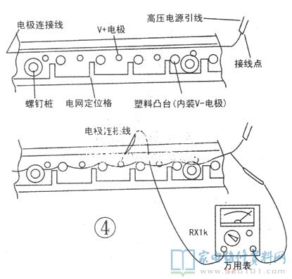

2.电网vE有多对或部分电极与电极连接线接触不良,多是使用年限较长的电极氧化或积污过多所致。参照拆装要领第6点拆出电极,打磨氧化物、清洁污垢后将各电极复位。用钩针将电极连接线逐一钩到电极根部,然后用万用表一个表笔接触高压电源引线接线点,另一表笔逐一接触各电极,各次测量指示接通为正常,如图4所示。若有不通的,应调整电极连接线张紧度,使其与电极接触良好。
经上述检修后,接通电源,用万用表测量高压电网V+、V-的直流高压约1250V为正常。若万用表不具备直流高压挡,可关断电源,用螺丝刀碰触相邻两电极,电火花明亮、放电声很响说明直流高压大致正常。
