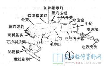

下图是富丽牌YF-618蒸汽电熨刷的结构。
电熨刷整机主要由外壳、手枘、蒸汽加热器、熨烫总成和附件等组成,部分的结构功能简述如下:
1.外壳用工程塑料制成,用来安装蒸汽加热器和连接手柄。面上装有加热(红)、保湿(绿)指示灯。

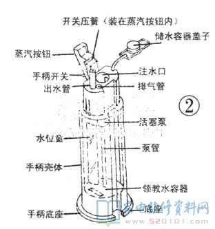

2.手柄用工程塑料制成,结构如图2。
手柄内腔为储水容器,透过水位窗可看到水位高低,以便及时注水。手柄前端装有活塞式水泵,按动蒸汽按钮,水泵对水加压,经出水管射入蒸汽加热器。

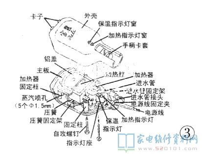

3.蒸汽加热器又称蒸汽发生器,结构如图3。
它是蒸汽电熨刷的核心部件,用不锈钢电热管浇铸在铝合金体内,盖上铝盖后四周用耐高温粘胶剂封固,制成腔式加热器。加热器前端有5个φ1.5mm小孔,用来喷射蒸汽。加热器后端设有进水管,与储水容器出水管衔接。按动蒸汽按钮,储水容器里的水被水泵加压,射入加热器腔内,高温使水变成蒸汽从喷射孔喷出,对衣物进行熨烫或洗去玻璃上的脏物。
加热器的底部装有突跳式温控器,用来控制蒸汽温度。此外,超温保护器、加热保温指示灯、电源线接头都装在加热器的主板上。

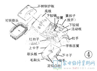

4.熨烫总成结构如图4,由底板、小锈钢护板、活动板、刷头板和可拆刷头组成。主要用来熨烫衣服去除皱折,使衣服平整挺阔。
5.附件由可拆刷头架、橡胶刮刷组成(见图1)。熨刷换用橡胶刮刷主要用来去除玻璃面上脏物,使玻璃光亮如新。

3.拆卸刷头板先按下底板红色扣子(见图4),使底板与主板锁闭。两拇指按压刷头板尾部向上推,并将刷头板向上抬,拆下刷头板。
4.拆卸底板组件先按下底板黄色扣子(见图4),底板自动松开,两拇指按爪活动板尾部向上推,并将活动板向上抬,拆下底板组件。
5.拆卸外壳拧出主体底部两支自攻螺钉(见图3),左手握住主板,右手拿住外壳向上提,即可拆下外壳。
6.拆卸加热器先拔出加热器进水管接头,再从进水管固定架拔出进水管(见图3)。拧出电热管两引脚接线端子的两支螺钉,卸下接线端子。用尖嘴钳拔出加热器面上压簧。将加热器稍向后倾、拧出温控器压片上固定螺钉,取下压片、绝缘板、温控器和超温保护器。拔出5个喷孔上耐热连接管,即可卸下加热器。

分析检修:接通电源,观察加热、保温指示灯能先亮后亮,说明FU、EH、sT工作正常。注水后若故障依旧,拔出手柄,按动蒸汽按钮,正常时出水管能喷出一小撮水珠,若无水珠喷出,原因多半是出水管、排气管、泵管有异物或水垢堵塞,造成水路不通,其次是水泵活塞磨损造成水泵压力不足。维修方法如下:
(1)拔出手柄,用直径1.2mm铁丝捅各管小孔直至水路畅通为止。
(2)拆出水泵,更换活塞。若觅不到原配件,可选5mm厚富有弹性橡胶块,按图6自行加工一个胶活塞,装入行程杆后涂上自行车用润滑酯。将行程杆嵌回原位,装水后试按动蒸汽按钮,有水珠射出即可投入使用。
