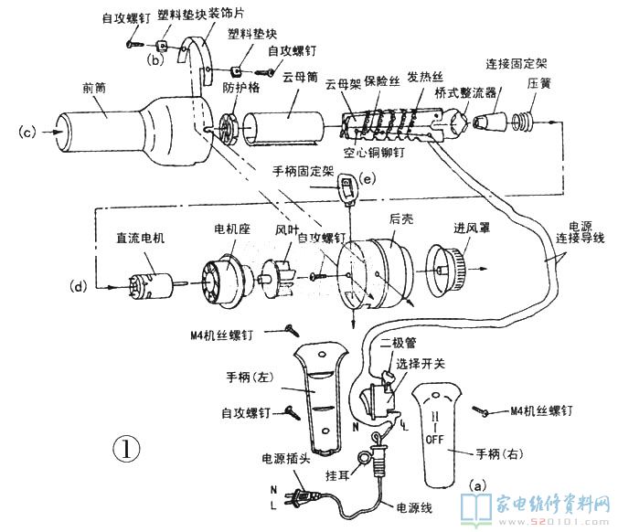

电吹风按电机电源分为直流电机和交流电机两类;按调温方式分为两挡调温和无级调温两类。我们现在介绍的电吹风为直流电机两挡调温,也是目前市场最流行的一种。电吹风整机结构分解图如下图1所示,由电镀的前筒和后壳、发热芯、桥式整流器、直流电机、风叶、选择开关、手柄和电源线等组成。这类电吹风的特点是高低两挡调温.转速高.风量大,使用寿命取决于直流电机性能和质量。

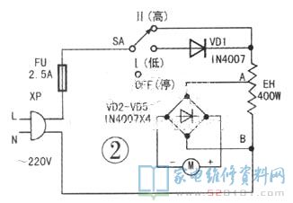

二、电路原理
两挡调温电吹风电路原理如下图2所示。电路中,XP为电源插头,FU为保险丝,SA为选择开关,VD1为半波整流管,EH为发热丝(400W),VD2~VD5为桥式整流器,M为直流电机。将XP插进市电插座,SA置于Ⅱ(高)挡时,EH以全功率加热。通过发热丝抽头降压,经VD2~VD5桥式整流获得约14v直流电压供M工作。直流电机M高速转动,驱动风叶转动,空气由进风罩进入,经发热丝加热的空气由前筒吹出热风。此挡温度高,风量大。SA置于I(低)挡时,电源经VD1半波整流向EH、M供电,此挡温度、风量减半。SA置于OFF(停)挡,切断电源,电吹风停止工作。

电吹风结构比较简单,但也有其特殊之处,初学者维修电吹风,应该重视拆卸方法,否则会损坏元器件。
1.用十字改锥拧出手柄上2支M4螺丝钉和1支自攻螺钉,左、右手柄即能打开,选择开关、电源线即可移出,如图1(a)所示。
2.用十字改锥拧出装饰片左、右方2支自攻螺钉,卸下左右塑料垫块,即可卸下装饰片,如图1(b)所示。
3.小心拔出前筒,然后用尖嘴镊子夹出云母筒和防护格。用电烙铁焊下电源连接导线后,再用尖嘴镊子拔出发热芯两根电源连接导线。用电烙铁焊开整流器与直流电机两引片的焊点,即可拆下发热芯、整流器、连接固定架和压簧,如图1(c)所示。
4.拔出电机座后,拔出风叶,即可拆出直流电机;用十字改锥拧出后壳中央的自攻螺钉,即可拆下进风罩,如图1(d)所示。
5.垂直地拔出手柄固定架,如图1(e)所示。注意,手柄固定架内藏两个M4六角螺母,不要丢失。
6.修理后,按1~5点逆顺序装好电吹风。
云母筒和云母骨架是用人造云母片制成,质地很脆,必须轻力拆装,防止折断压碎。同时,细小零件需保管好,不要丢失,以免装配发生困难。

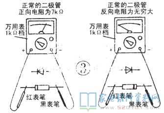

(2)、桥式整流器击穿烧坏。按图1(c)拆出发热芯,不必焊下二极管。将万用表置于Rx1k挡,分别测量VD2~VD5正向电阻和反向电阻,测量方法如图3所示,测量过程中发现VD2-VD5均击穿开路,导致无14V直流电压而引起所述故障。用4支1A/1000V(1N4007)硅整流二极管按图4连接,整流器正端接直流电机“+”端,负端接直流电机“-”端。通电试机,电吹风正常吹热风,故障排除。
