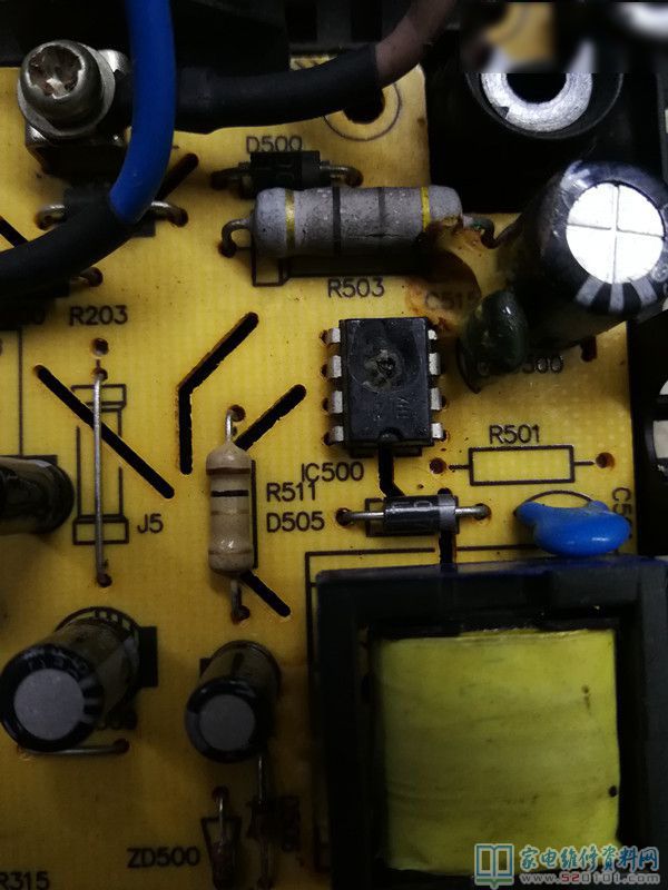

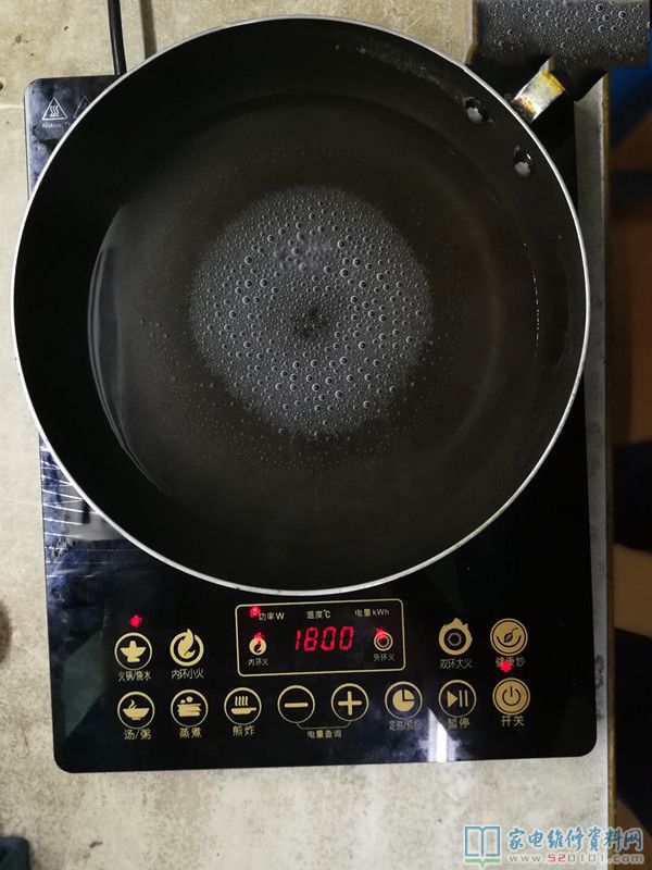

接修一台九阳电磁炉,型号C21-DC002,故障表现为不通电,不工作,拆开机器,其板号M-228F,目视R503有裂纹,同时IC501已经炸飞,看不到型号,后经过同行指点IC501型号为THX203H,R503电阻为47欧2W,网购更换后故障修复。
