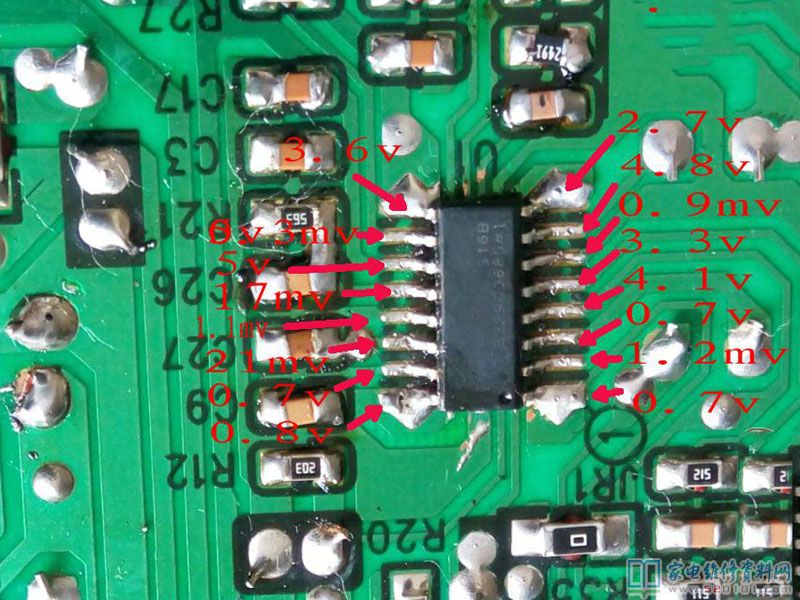

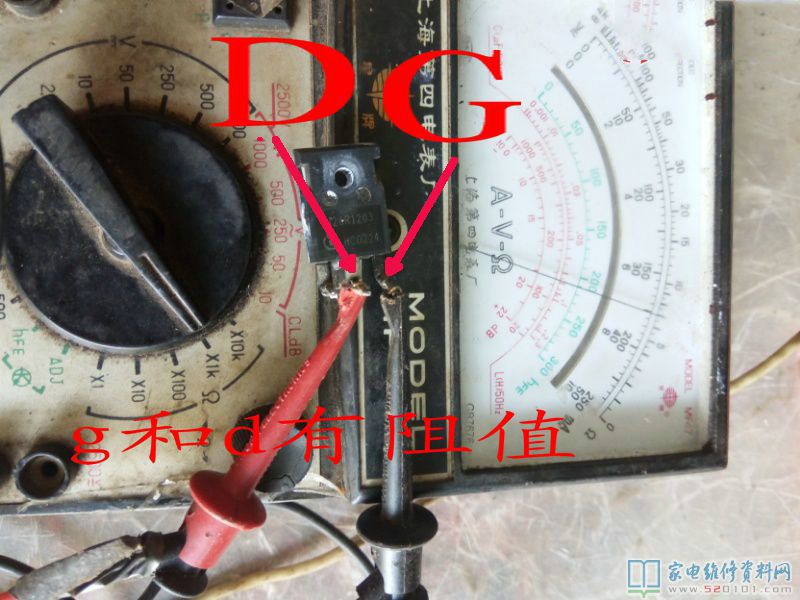

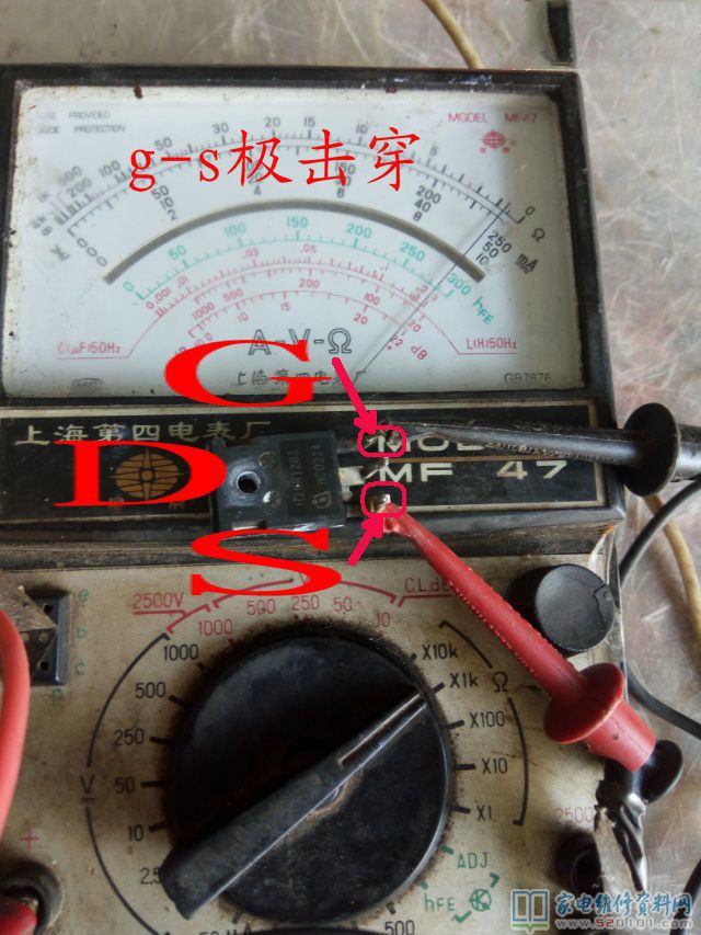

接修一台小霸王SB2109G电磁炉,故障表现为不报警不加热,有捡锅声,拆开机器,测量S16G芯片各脚电压如下图所示。
以上的电压值,没有发现什么异常。

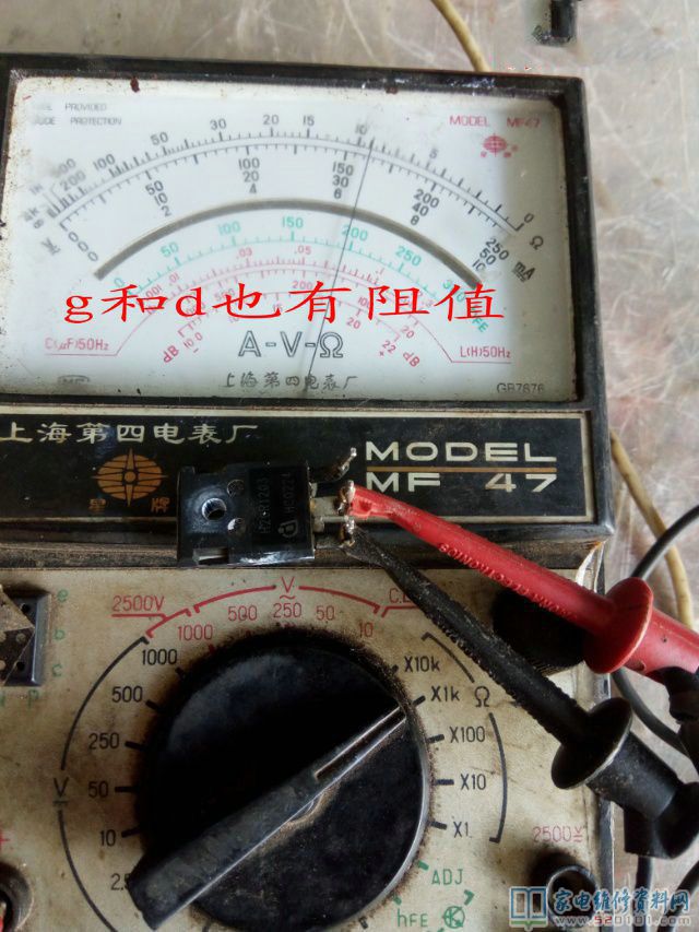

有捡锅声。很小,很微弱,大电阻也换了,没有用,索性把功率管焊下测量,基级和漏级击穿了。

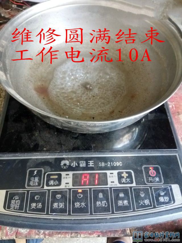

源级有漏电阻值,第一次遇到击穿,却不爆管的故障机。更换后故障排除。
