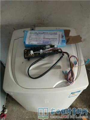

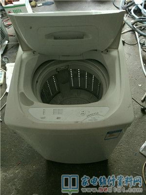

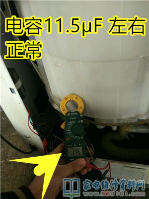

近期接修一台金羚洗衣机,客户称无法洗涤,经检查,洗衣程序时电机发出嗡嗡的声音,不能洗衣和脱水。以为只是电容坏了,经检查,电容正常。

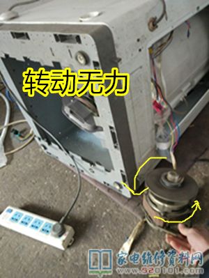

准备换电机,换上之前用好电机试了下,竟然还是同样的毛病,幸好没换,不然又得拆。

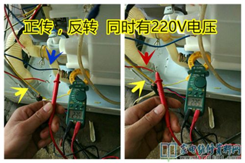

	      用万用表测量公共端和电机正反转电压,发现公共端与正转,反转同时有220V电压,确定电脑板故障。更换2只可控硅后,故障依旧。测量可控硅触发电压,发现两只可控硅同时都有4.8V触发电压,估计IC坏了。

维修总结:电机转不动先不要着急换电机,先检查控制电压及电容是否正常。注意;测量电机正反转电压是否正常时,需断开电容,不然会测到有380V电压。
