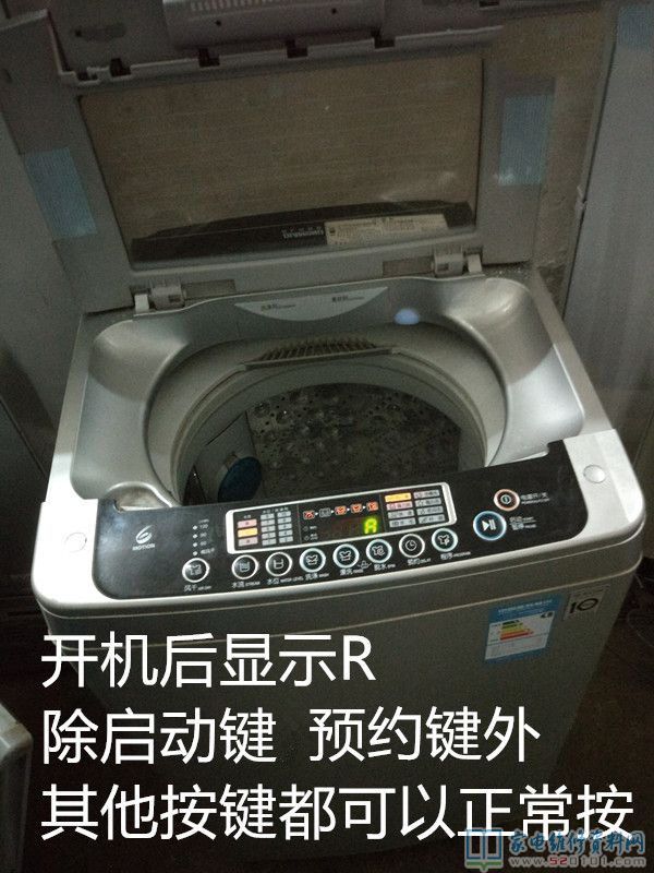

最近接一客户送修一台LG变频全自动洗衣机,型号为T65FS3PD,故障为启动键、预约键失灵,开机屏幕显示字母R,其他按键都可以按,告知客户电脑板坏了,网上查询该款电脑板原厂全新板价格为480元,客户不愿换板,告知可修板,报价给用户后,用户同意,故障如下图所示。
	1、以前接触变频的较少,不确定R是正常的还是故障代码,上论坛查询后得知开机后显示R为正常;

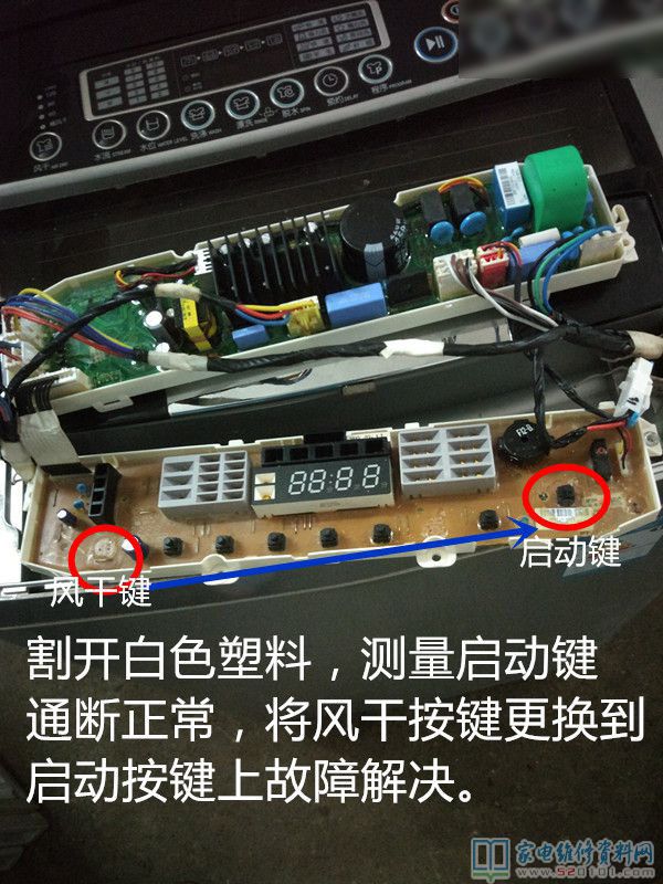

2、拆开上盖,电路板由两块板组成,判断故障应该在按键板;
3、切开按键板塑料,测量启动键和预约键通断正常,怀疑可能是按键漏电引起的,电脑板上的按键为两脚的,和普通洗衣机按键有点不一样。征得客户同意后把预约键拆除,把不常用的风干键换到启动键位置后故障排除。

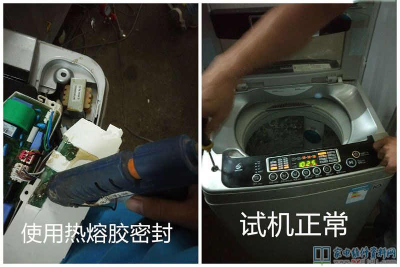

	4、使用热熔胶密封。
5、装上后盖,试机正常。
