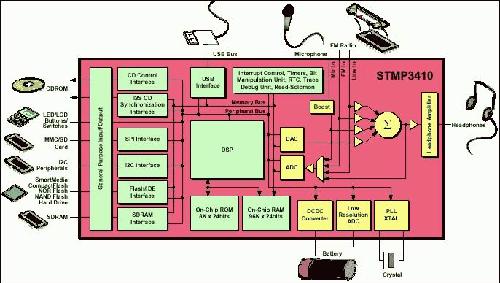

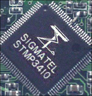

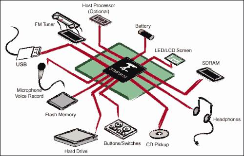

现在很多MP3厂商都在鼓吹自己用的是Sigmatel的STMP3410如何如何好,该芯片本身集成度很高,相对成本比较低,且厂家很容易开发或者添加新的功能如歌词显示、电子词典等。所以三星,MSC、丹丁等高端品牌,还有一些小品牌都有采用,其音质表现中规中矩,人声,乐器表现还算不错。而同样采用这一芯片的MP3音质表现并不相同,有时甚至相差很远,其原因就在于MP3内部电路的设计、焊接的工艺、线路板材料等,这些也是影响到解码芯片工作以及音质输出的关键。因此,同样采用STMP3410芯片的MP3价格也是高低不等的。这也从侧面反映了MP3厂商自身的实力强弱。

4.STMP3410,由于很多开发公司都从事这块芯片开发,因此目前能做的功能越来越多,包括电子图片,歌词同步,TXT阅读,闹钟等。但由于它的部分程序放在flash上,因此容易出现丢程序现象
