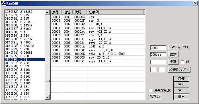

1.改LCD初始化参数
如果LCD没有显示或显示对比度很高,那就需要换LCD控制芯片初始化参数。
LCDLCD控制芯片初始化参数一般如下形式,00000C 00002F 000042 0000A6 0000A4 000021 0000A1 000081 00001A 0000AF 0000E0 0000C8 0000A1,这组参数位于resource.bin文件内,没有查找改数据的好办法,只能死找,看到相似的就是, 用上面这段参数替换(适合V128的LCD)。

2.改对比度
如果还发现对比度过高,那就需要改对比度数据,用RESEDIT查找000081(LCD对比度设置命令),找到如下形式的程序段,将后一个参数改小。
MOVE #$000081,A //设置命令
JSR $lcdcmd
MOV #$00001D,A //对比度参数
JSR $lcdcmd

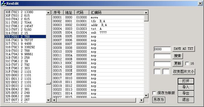

3. 替换字库
修改字库一般采用替换法,就是从其他固件里导出字库,再导入目标固件。
第一步,先确定字库数据段位置。用RESEDIT打开固件,列表中间的数字是数据类型,字库数据由类型为2和9的几个数据段组成,
一般为2 9 9 9 2 9
图中315~31A的数据就是字库数据。
此主题相关图片如下:
第二步:导出字库。用RESEDIT从源固件内一一导出这些数据。
第三步:导入字库。用RESEDIT打开目标固件,一一对应导入这些数据。注意:导入时一定要用我写的那个RESEDIT,RESEDIT会对数据段重新分配大小,而其他软件可能会丢失部分数据。

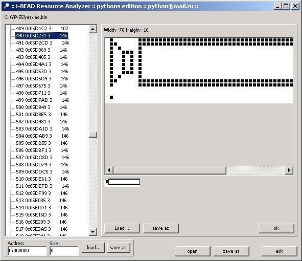

5.图位置修改方法:
这是固件里最难的一步,因为LCD显示屏大小不同,可能需要对大量图片做大小转换并改变显示位置,往往有个别图片很难找到。
显示程序一般形式:
MOVE B,X (X坐标)
MOVE A0,ID (图片的ID,就是用资源分析软件打开看到的图片序号)
MOVE A1,Y (Y坐标)
MOVE Y0,#$03000X
MOVE A0,Y:(R7)++
MOVE B,Y:(R7)++
MOVE A,Y:(R7)++
JSR $00XXXX

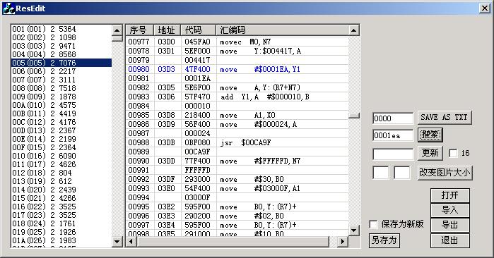

先找到图片ID,如图 (注意这个数字是10进制)
此主题相关图片如下:
10进制的490转成16进制为1EA,就能找到下面程序段。
更改 MOVE #$000024,A 就可以改变X坐标,
#$000010,B可以改变Y坐标。
此主题相关图片如下:
固件里语句的顺序及所使用的寄存器都不一定和例子相同,所以查找方法只能根据图片ID,然后再更改坐标值试验,
用RESEDIT查找方便点,还有对于一些连续的图片,固件中可能只出现第一张图片的ID。

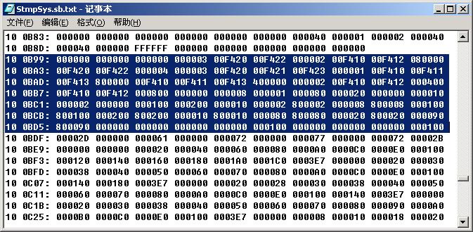

按键数据区查找方法:
用SRDBIN反汇编,打开StmpSys.sb.txt,找到如下形式的数据段,括号内的区域即为按键数据区,其中80开头的是功能数据。
10 XXXX: 000000 000000 000000 000003 00F420 00F422 000002 00F410 00F412 080000
10 XXXX: 00F420 00F422 000004 000003 00F420 00F421 00F423 000001 00F410 00F411
10 XXXX: 00F413 800000 00F410 00F411 00F413 400000 000002 00F410 00F412 000400
10 XXXX: 00F410 00F412 000800 000000(000080 000001 000008 000020 000000 000002
10 XXXX: 000010 000000 000100 000200 000010 000002 800002 000008 800008 000100
10 XXXX: 800100 000000 800200 000010 800010 000080 800080 000020 800020 000200
10 XXXX: 800001)000000 000000 000000 000000 000100 000000 000000 000000 000100
然后再用SBEDIT打开stmpsys.sb,找到上述数据区后,更换试验。
