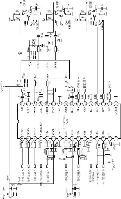

3. 典型应用
图265 S1D2503X01典型应用电路
