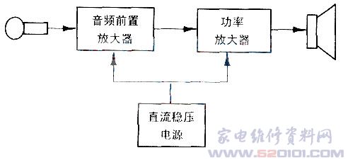

扩音机是常用的、典型的电子产品。由直流稳压电源、音频前置放大器、功率放大器三部分组成(如下图所示)。扩音器基本覆盖了放大电路的全部内容,综合性很强,并且每~部分都是一个独立的单元电路,在本制作中,把音频前置放大器和功率放大器部分作为二个项目,分别阐述设计和制作,然后加上一些辅助电路,连接在一起,通过调试。就构成一个可以实际应用的扩音机。

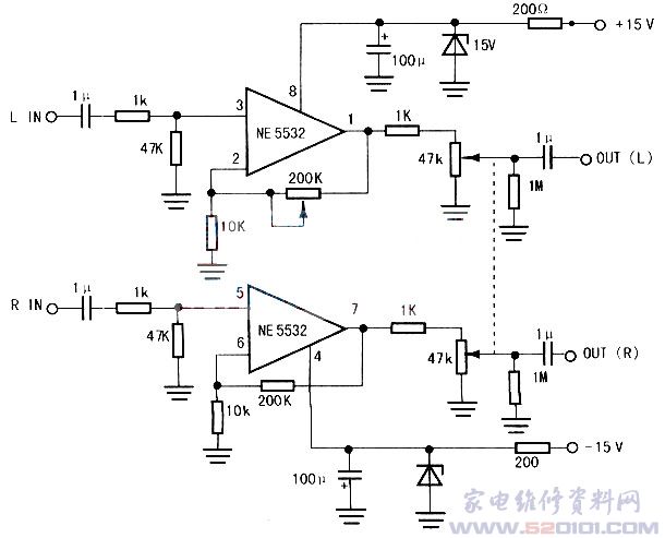

本项目设计和制作的是一个双声道扩音机的前置放大部分。每个声道包括前置放大器和音量调节电路两部分。前置放大器由集成运放实现,音量控制用双联电位器实现。
电路如下图所示。集成运放用NE5532。
NE5532是双运放,属于高性能低噪声运放,它具有较好的噪声性能、优良的输出驱动能力及相当高的小信号与电源带宽。
电路为两个同相输入放大电路,通过分析可知电路的电压放大倍数约为11倍,分别对应两个声道。图中200k电位器的作用是保证两个声道增益相同;双联电位器的作用是同时调节两个声道输出电压的大小,即两个声道音量的大小;稳压管的作用是保证电源供给的电压为士15V;电源上电容的作用是消除纹波和高频噪声的影响,防止自激;输入、输出端的电容是起到隔直流的作用。
(电路图备注:上图中电路有误,5532负电源稳压管接反,请各位制作的时候注意变动)
2.电路制作
焊接电路时注意:
(1)双联电位器不要固定在电路板上,应在组装时固定在外壳上,作为调节音量的旋钮。
(2)为保证两个声道的平衡,可将其中一个放大器的反馈电阻用200kΩ电位器代替,通过调节电位器的阻值保证两个放大器增益相等。
3.电路调试方法
(1)两个通道输入端输入相同的交流小信号(Ui=10mV,f=1kHz)测量两个输出端电压,观察输出电压变化范围;
(2)调节200kΩ电位器,使两个输出端输出电压相等。
(3)改变输入信号频率,记录输出电压幅度。找到输出电压为最大电压的0.7倍时的频率值,画出幅频特性曲线。
4.调试过程中容易出现的问题及解决方法
(1)无输出电压:电源是否接通;稳压管是否接反或型号不对;输入端是否有信号。
(2)放大倍数不对:反馈电阻和反相端电阻阻值是否有误。

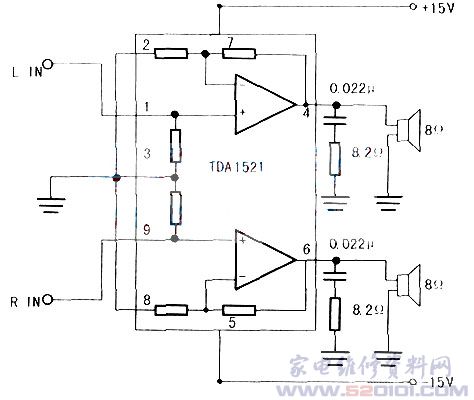

二、功率放大器的设计与制作
主要技术指标如下。输出功率:2×12W;频率响应:50Hz~20kHz;失真度:≤0.5%。
1.电路设计
本项目利用集成功放TDAl521设计和制作一个功率低频功率放大器。TDA1 521是一块优质功放集成电路,采用九脚单列直插式塑料封装,具有输出功率大、两声道增益差小、开关机扬声器无冲击声及可靠的过热过载短路保护等特点。输出功率2×12W,失真度≤0.1%。TDAl521A既可用正负电源供电,也可用单电源供电。双电源供电时,可省去两个音频输出电容,高低音音质更佳。单电源供电时,电源滤波电容应尽量靠近集成电路的电源端,以避免电路内部自激。制作时一定要给集成块装上散热片才能通电试音,否则容易损坏集成块。散热板不能小于200mm×100mm×2mm。
2.电路制作功率放大器
电路如下图所示。本电路采用双电源供电。焊接电路时注意:
(1)TDAl521电源一定不要接反,否则将烧毁电路。
(2)散热片要足够大,不小于200mm×100mm×2mm。
(3)喇叭不要焊在电路中,组装时输出端接输出端子。
(4)为减少噪声,功放电路与前置放大器焊在同一块电路板上,且尽量靠近前置放大器的输出端。
3.电路的调试
(1)将功放电路与前置放大器连接.两个通道输入端输入相同的交流小信号(Ui=10mV,f=1kHz)测量两个输出端电压,观察输出电压变化范围;
(2)调节双联电位器。测量电路输出的最大不失真电压;(3)测量电路的通频带。
