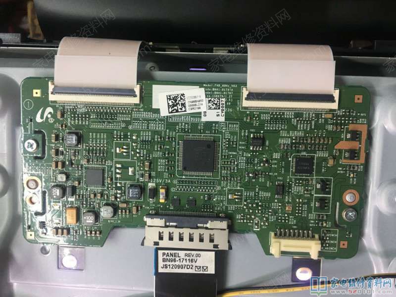

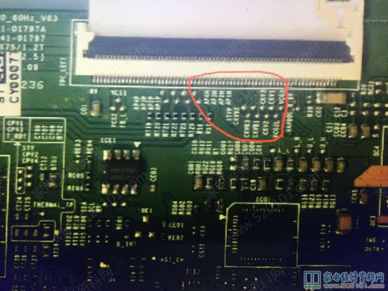

最近接修一台TCL电视,故障表现为开机图像重影并跳动严重,先进行拆机检查,发现逻辑板是独立的,再测逻辑板上各电压正常,直接断开右边排线故障依旧,再断开左边排线图像正常,立即把左排线的CKV1---3和CKVB1--3用绝缘胶带贴好,装好排线后开机声图俱佳。
