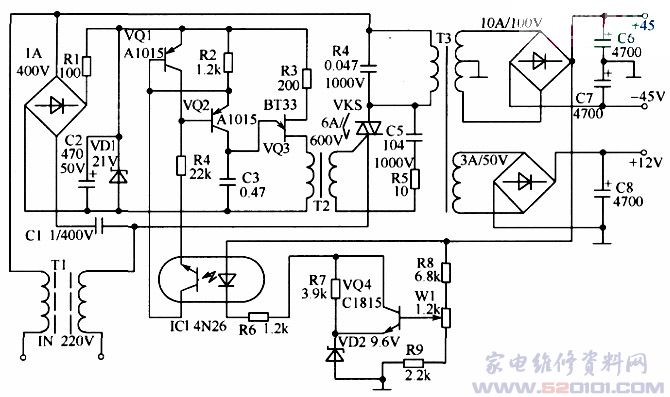

工作原理:交流电源输入经T1进行滤波后分成两路输出,一路去降压变压器T3,在T3的初级回路中串人了双向晶闸管KS,用来改变变压器T3的初级交流功率。另一路通过电容C1降压后进行整流,并由VD1稳压后给触发控制电路提供直流工作电压。R3、C3、VQ3与变压器T2组成一弛张振荡电路。R2、R4与VQ1、VQ2组成电流源,给电容C3恒流充电。当C3两端的电压被充至VQ3击穿电压时,C3即通过VQ3的发射极、基极和变压器T2的初级线圈放电,在变压器T2的次级得到晶闸管KS的触发脉冲,控制晶闸管KS导通,使变压器T3工作。在变压器T3的次级,经整流、滤波后得到功率放大器所需正、负对称的直流电压。电容C3两端的电压放电至VQ3的谷点电压时,VQ3的发射极与基极间关闭,并准备下一周期电容C3的充放电。R6~R9、VQ4、VD2与W1等组成电压比较放大电路,调整W1可改变输出电压,并通过IC1去控制VQ1、VQ2电流源的电流达到改变C3的充放电时间,控制晶闸管VKS的导通角,从而改变变压器T3的初级交流功率,在次级得到恒定的输出电压,保证了功率放大器的瞬间功率。
元器件选择:变压器T2用5mm×5mm的E型铁芯自制,初级可用声Φ0.15mm的漆包线绕200圈,次级绕135圈。变压器T3可用40mm×60mm的铁芯绕制,初级用Φ0.9mm的漆包线绕352圈,次级用声Φ1.26mm的漆包线绕176圈,88圈处抽头。其他元器件如图所示。
