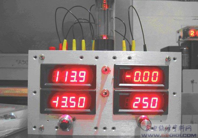

设计思路和实施的措施:

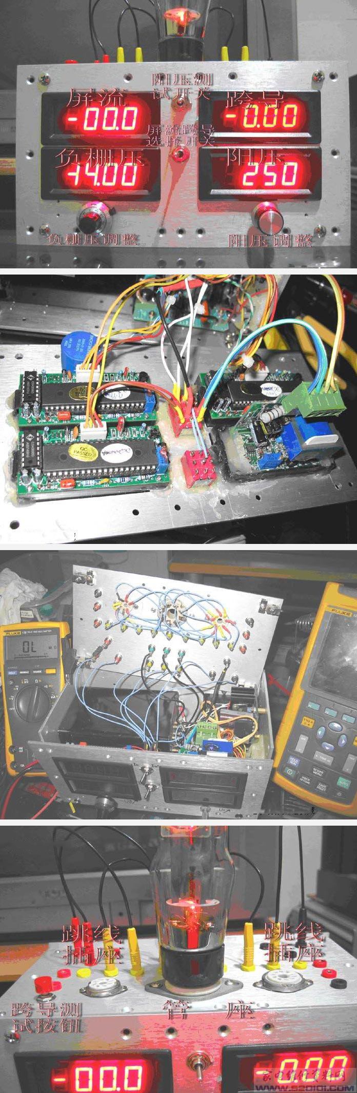

主要针对大多数管子的测试,自己用得少的管子就不兼顾了。用一只现成的日本仪器牛做主电源牛。参数:0V-6.3V-12.6V/2A,0V-310V/100mA, 0V-19V/1.25A

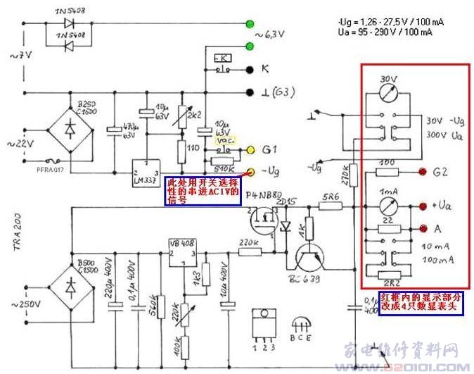

1.原理图见图1,不想画图了,借用外国网友的原图。具体改动如下:
(1)栅负压上用开关选择性的串进AC1V的信号。
(2)将现有表头改成数显表头并增加AC20ma数显表头测试跨导,将原图上屏压和栅负压共用的电压表分开各独立使用一只。(见原理图)

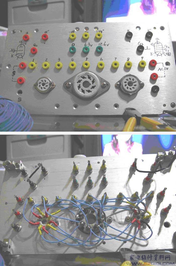

2.面板上安装小7脚 小9脚 大八脚 三只管座。管座的脚1-1 2-2 。。。。。。一一相连后接到面板上的1-9号插座。 阳压 负栅压和地分别连接到面板上的插座上并做好标记。测试的时候用跳线连接。(见图2)
图2 2.屏流测试用一只DC200ma的数字电流表头串到屏高压回路中,调好屏压和负栅压,拨动测试开关,接通屏高压回路,就能读出屏流了。
3.老外做的测试仪只能测试屏流不能测试跨导,打算自己加上跨导测试。做一只AC1V的小变压器,在需要测试跨导的时候把AC1V串到栅负压上,同时用开关把屏高压回路切换到AC20ma的数字表头上就能读出跨导了。
4.灯丝电压由于牛的限制就直接用交流。
5.阳压做成300V可调,用一只数字电压表实时监测。
6.负栅压做成-1.25--30V可调,用一只数字电压表实时监测。
图上中间9只黄色的插座是和管座的脚对应的
左后3只红色插座是 a a” 和g2
右后3只黑色插座的是 k k” 和 g3
中间管子后面有3只黄色插座是 -ug -ug”和g1

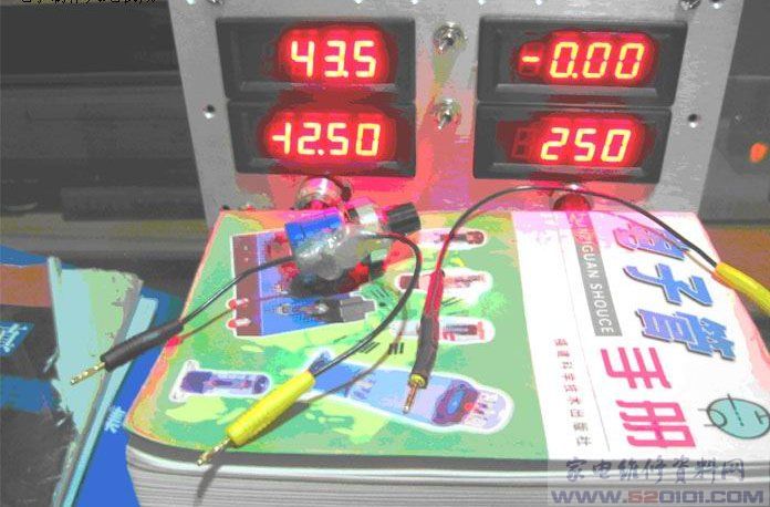

对于需要加阴极电阻测试的国产电子管 如6N1 6N11 等做一条可调的阴极电阻线就行了 如下图“
测试实例:

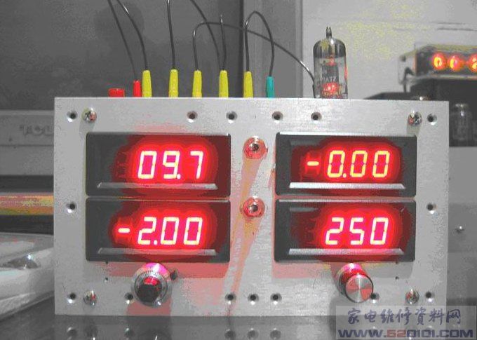

1,12AT7(西门子)-L-屏流1
12AT7(西门子)-L-跨导1

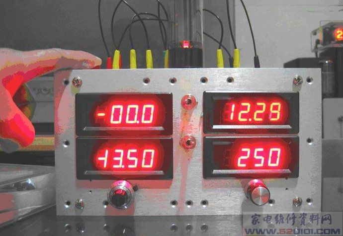

2,EL34(大顿XF4)-屏流1
EL34(大顿XF4)-跨导1
手册上12AT7的屏压250V 负栅压2V的测试条件下 屏流10ma 跨导5.5ma/V
EL34的屏压250V 负栅压13.5V的测试条件下 屏流100ma 跨导11ma/V
实际测试的结果证明这个DIY的测试结果是正确的。完工 呵呵
写得很凌乱,算是向给我提供帮助及有兴趣做的朋友们汇报一下吧。
