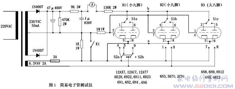

制作胆前级现在国产的管子,进口管子可以选择的余地很大,而且网络上也经常有各类二手的各种管子出售,要想准确的了解管子的参数,需要采用专业的电子管测试仪,而作为大部分胆机业余爱好者来讲,很难有这样的条件。所以笔者就萌发了自己制作电子管测试仪的念头。
要求应该有如下功能:
1. 能测试电子管的正常与否、新旧程度、可以用来配对。
2. 基本可以测试制作胆前级常用的大部分电子管。 通过查阅一些成品电子管测试仪的电路和一些制作电子管测试仪的文章,笔者最后设计了如下的电路,该电路可以测试的电子管有:
1. 大八脚的管子:6N5P,6N8P,6N9P,6N12P,6N13P
2. 小九脚的管子:12AX7(ECC83),12AU7(ECC82),12AT7(ECC81),6N1,6N2,6N3,6N4,6N6,6N11(6H23,6922,6DJ8)。
该仪器可以测试管子静态的屏流,直流放大系数,还可以分别测试左右两个三极管的参数进行配对。
电路图
怎么样,还不错吧,下面简单介绍一下制作方法:

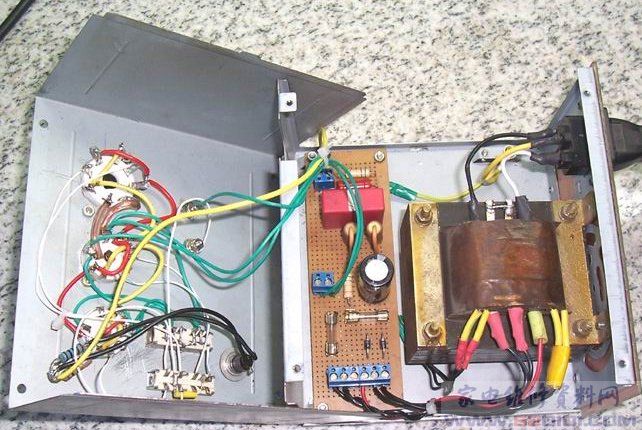

外壳:用了一个废弃的PC机电源的外壳,简单加工一下即可。
电源变压器:用了一个拆机的五灯电子管收音机的电源牛,自制或定做也很容易,一组高压240~260V,40mA加上一组灯丝电压6.3V,3A即可。

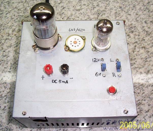

阻容开关元件:请参照电路图选用耐压高些,功率大些的元件,以便提高可靠性和稳定性。管座因为要经常插拔,也请选择高品质产品。开关分别为三刀两掷,两刀两掷,在体积允许的情况下,请选择耐压高些的产品。本人用了两个四刀两掷的开关,调整灯丝的把四刀并联为两刀。以便增加过流能力。测试按钮开关选用带自锁功能的按钮开关。
电流表:可以采用万用表上的5mA电流档。或在仪器面板上安装一块5mA的电流表。
制作:该测试仪的接线比较多,最好采用几种颜色的电线来分别连接灯丝、栅极,屏级、阴极,这样焊接检查都比较方便。由于本机带有高压,请在制作调试时注意安全,电路板的安装也请注意绝缘,以免发生意外。
使用:该机的使用非常简单,插好管子,对于大八脚和6N3类的管子可不必考虑灯丝电压,12系列ECC系列的管子K1应该拨到12.6V档位。注意!6N4也应拨12.6V档位。其他的6系列的电子管K1应该拨到6.3V档位。
通电1~2分钟分钟后就可以读出屏流值了,拨动开关K2,可以比较左右两个管子的参数。按下测试按钮,可以根据指针摆动的范围估计出互导率的大小。互导率公式gm=(Δla)÷(ΔEg),即互导率为栅极电压变化而引起屏极电流变化的比值。
