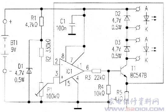

在该电路中(见图1),开始用一个可调电流源。使通过一个发光二极管(或两个串联的发光二极管)的电流从O调高到20mA,根据发光二极管的亮度,当电压表从0变化到最高伏特值时,你就可以判断出你的发光二极管是哪种类型的。一个低电流的发光二极管在一个较小电流时就会正常发光,而且当电压表读数继续升高时不会变得更亮;相反的,高功率的发光二极管会随着电压升高慢慢地继续增加亮度。
如果想选择相同亮度的发光二极管,你可以将两个甚至更多的发光二极管串联。例如。检验红色发光二极管,采用电压为9V的电源时,你甚至可以串联4个发光二极管。以使遴选结果更容易看出。如果有需要,可以增加电源电压到最大值15 V(但不是两节9V的电池串联!)。这里所使用的一个运放TLC271允许的最大电源电压为16V。在此电压下。你可以比较6到8个发光二极管(绿色、黄色和红色)。实际测试发光二极管的最大数目依赖于测试发光二极管的正向压降,白色发光二极管的压降大约是3.6V,因此,在电源电压为15V时你只能同时测量3个。
电路图1由一个经典的电流源构成(这个电流源由一个晶体管和一个运放组成)。运放IC1将T1的发射极电阻R5的压降和滑线变阻器P1设定好的电压比较。运放的输出电压经R3和R4分压器后驱动T1的基极。选择这个分压器的理由在于降低一个潜在的故障情况的危险:例如,当IC1的输出超出供给范围,通过T1的电流不能变得太高(最多超过20mA一点点)。但需注意!如果你提高了整个电路的电源电压,通过T1的最大电流也将破坏性地增加。
应用稳压二极管D1来获得一个参考电压,使得P1的电压不依赖于供电电压。通过将D1的电流控制在约1mA,使D1的稳定电压仅为4.2 V,而不是标称值4.7V。现在P1的电压是约为1V。
在组装这个电阻之前,应注意一下电位器P1的实际数值。这种类型的电位器往往有±20%的误差。如果你的电位器偏差超出了标称值的5%,那么你可以按同一比例调整R2的值。
4.7V的稳压二极管(D2和D3)与每个被测发光二极管是并联的。这些稳压二极管的作用是双重的。一方面,当一个发光二极管被移开时,能保持流过其他发光二极管的电流通路。男一方面,当一个发光二极管接反时。稳压二极管能防止发光二极管的电压超过最大反向截止电压。这个电压一般是5V,但有时可能低于此值。

电路原型的最大电流消耗是低于23mA,通过R1的电流是1mA。运放通过将⑧脚连接到电压正极(设定为低功率模式):现在它消耗的电流仅为微安级。
如果希望能同时安全地测试更多的发光二极管,可以用一个单独的,更高的电压为一串发光二极管供电,但请注意,不能超过晶体管T1的耐压。如有必要,在T1电压很高时,可使用功率三极管并安装散热器。不过,不要忘记为每个发光二极管连接一个稳压二极管。这样会安全得多。
