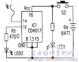

这是一种你可用来判断金属物体有无带电的简易扫描电路。使用时只需在IC1的时钟输入端连接一根导线作为传感器。便可探知金属物体有无带电。传感器导线可用22号SWG规格的铜线或金属线,截取10公分长即可。
使用时手握传感器。接近怀疑带电的地方。由于CMOS集成电路的输入阻抗非常高,可以在传感器内感应出足够的电压形成时钟信号。使CD4017计数器的输出脚(11)能驱动发光二极管LED2发光,表示金属物体带电。另一只LED1用来作电源指示灯。
此电路可用来判断如电风扇、搅拌器、电冰箱等常用电器是否存在漏电故障。电源可用9V电池。
为安全起见,传感器最好使用带绝缘皮的铜线。
