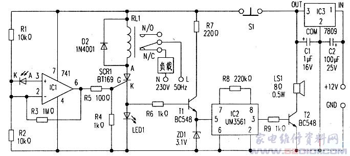

附图是失火检测器电路。用于红外线检测器中的光电二极管产生的电压,正比于落在它上面的入射光线或红外光线,由于此电压很小,需要用高倍数的电压放大器来推动电路的其余部分。图中双运放芯片741(IC1)用作带滞后效应的施密特触发器.它将光电二极管的输出信号变换成具有一定波形的脉冲信号。R1和R2组成分压器给出电源电压的一半送至IC1的反相输入脚②,而R3是将输出反馈至反相输入脚的反馈电阻。
光电二极管D1连接在分压器R1、R2的结点和IC1的同相输入脚③之间。在无光照时,光电二极管的两端电压为零。此时IC1的输出为低电位。当有火花或火苗突然发生时,光电二极管导通,IC1输出变高电位,此高电位即使在光电二极管截止后仍能保持几秒钟。IC1的高电位不受反相输入脚电位轻微变化的影响.所以这有利于告警电路的触发。
IC1的高电位用来触发可控硅BT169(SCR1),以推动继电器RL1吸合。吸合后,失火电器立即被继电器触点拉断.而SCR1保留在锁存状态,直至开关S1按下(断开)为止。另外,SCR1导通后,晶体管T1基极获得偏压而导通,转而使报警声发生器芯片UM3562(IC2)被激活,而稳压二极管ZD1使IC2的供电电压保持在安全的3.1V。将IC2的⑥脚接地,可以使IC2发出消防警报声。IC2的输出经T2放大后使扬声器Ls1发出警报。
用单芯屏蔽导线连接光电二极管,并将它放置在靠近电器的电源供给部分。为避免电路受到虚假触发,应将光电二极管放置在直射光线最小的地方。
