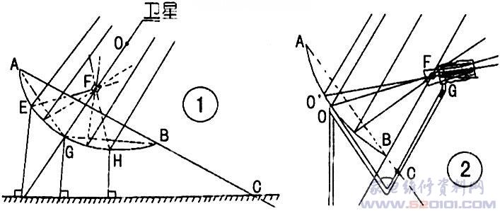

1.正馈天线的AGB轴线是OG, 焦点为F,卫星波通过AGB反射后聚焦到F点,测天线的仰角为90°减去AB和地面的夹角。
2.偏馈天线的AEG和GHB的轴线也是OG。但AEG是偏馈正收而GHB是偏馈倒收,所以,偏馈正收比正馈正收角度要小,而偏馈倒收比正馈正收要大。也就是大家常说的偏焦角,一般为22°。
3.偏馈天线的AEG接收时,其仰角比正馈天线的AGB少22°,偏馈天线的GHB比正馈天线的AGB多22°。
二、天线业余制作(见图2)
笔者的天线是用铝锅盖制作的(有人把它的几层纹路打平成自然圆弧,也有人直接使用,只要信号好就行)。锅盖装在L形支架上时,锅面AB线要和它平行,这样测仰角比较准。F是它的焦点,BF平行于CG,安装高频头时BC和FG的间距要一样。支架L的角度一般是65°-75°,高频头安装线在L杆上时要正对锅心,侧面看高频头中心线对着锅心偏上一点(O′)。
自制天线的焦距最难调,有人对着太阳光对焦,即让锅对着太阳.手在锅前挡光,光点最亮处就是焦点。但要注意这样做会有两个焦点,其中一个是正焦点。调整方法是将锅心正对太阳,然后将锅心向下压,让光点和L形接近,使光点满足FG等于BC间的距离,并使BF平行于CG,便可安装高频头了。
另一种方法是巳知卫星方位和仰角,将锅对准卫星,接好接收机,调星时手拿高频头,沿L方向移动(要注意它的极化不要有太大的晃动)。
上述两种方法基本上可以确定高频头位置。接收星上节目时卫星上最强的一组信号(要注意你做的锅的大小是否符合所收卫星波段场强大小的要求),其极化角、仰角和方位角应预先调好,然后输入接收数据,先左右转方位角,再上下调仰角,一般会收到信号。若没有,那就要手拿高频头在锅前移动,结合方位角、仰角去慢慢调整了。
