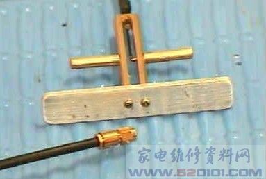

这也是一款超远距2.4G无线网络天线的制作

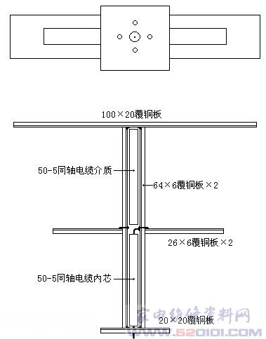

材料一共只有两种,1.5毫米厚的覆铜板和不到10厘米长的一段50-5物理射频同轴发泡电缆。上面一块大的作反射器,中间两块小的作半波振子,下面一块正方形的作支撑,上下两块同时还作短路点。两块竖条非常关键,其长度直接关系天线的工作频率范围,几毫米的误差即可导致天线不能正常使用。所以一定要注意尺寸。
希望大家发挥自己的聪明才智,自己动手,(毕竟15DB增益左右的天线,现在市场价一般都在一千多,比无线设备贵多了。)
做出更好的天线,让我们把信号传得更远!!!
