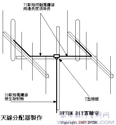

许多人在成功的制作完定向天线后, 其野心也越来越大, 因为既然一个阵列的定向天线已经成功, 何不做做双排的定向天线呢? 没错! 我们就是要本着一颗庞大的野心, 朝着想要达到的目标前进, 这样我们的技术才会提昇, 这也是业余无线电玩家的精神.
只要你完成了前一个单元的实验144MHz 九节八木天线, 那你要制作一个双排定向天线, 绝不是一件难事. 只要你有了分配器, 想要做几排定向天线都没问题.
如图所示, 两排定向天线合併, 中间一定要有一个分配器, 而两排定向天线的距离大约是天线本身主桿的80%~90%长, 而且分配器两端75欧姆的同轴电缆线要等长.

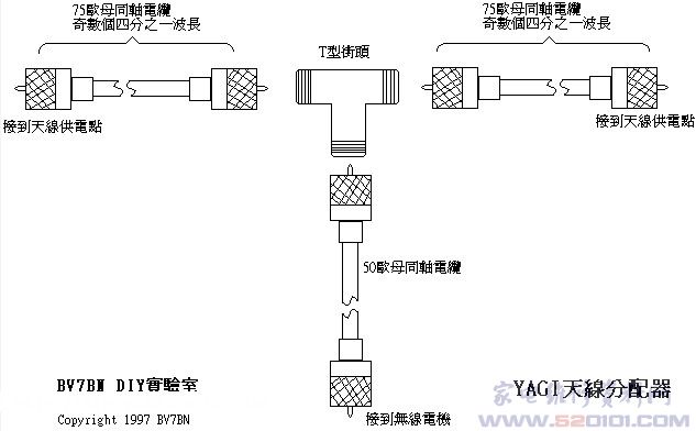

注意事项:
分配器两端的长度最好是奇数个电子上的四分之一波长, 当你算出物理上的四分之一波长天线长度(也就是第一单元所讲的四分之一波长的算法), 还要用此长度算出电子上的四分之一波长的长度, 来哂迷?5欧姆同轴电缆线的长度.
例如:天线频率144MHz, 它的四分之一波长为 0.5 公尺(物理上的), 而我使用的75欧姆同轴电缆线规格为 RG-59, 而RG-59的速率因素为 0.66 (75欧姆同轴电缆线规格有很多种,其速率因素也不同, 请参考出厂规格说明), 所以我还要将刚刚算出的 0.5 公尺再乘上 0.66 , 所以求出在电子上的四分之一波长的长度为0.33公尺. 假设我所需要的电缆线从天线的供电点到T型接头的长度为1.98公尺, 这个长度刚好是6个电子的四分之一波长, 是个偶数, 而我们不要偶数倍, 我们要奇数倍, 所以我们把长度加到2.3公尺(这个长度是7个电子的四分之一波长), 让它成为奇数倍, 这样的效率才是最好的.
