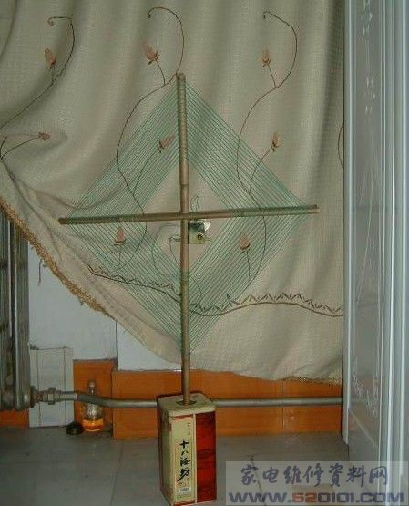

铁丝少许。
0.6mm细电线15米左右。具体多少没计算。
365p空气双连。
2、工具:钳子1把、钢锯条1根。
制作过程:
1、取竹竿横梁62cm,竖梁95cm 底端34cm用于固定天线。
2、将横梁从中间开始向2头测量30cm开始,向中心每间隔1cm用钢锯 锯开斜缝口用于挂电源线,不要锯的太深,锯竹竿直径的1/2到1/3就行。竖梁也这样锯挂线的斜缝口,注意竖梁测量时要留出底部35cm用于固定天线。横梁和竖梁 每个方向锯18个斜缝口。这样就可以绕18圈线。
3、将竹竿绑成十字形状。注意这一步,要将竹竿交叉接何处各去掉竹竿直径的1/2。这样可以保证竹竿绑定后,竹竿的前面横梁和竖梁的前缘大致在一个平面上。
4、将细电线绕道竹竿上,绕完18圈后,将线的2头分别接空气双连的定片和动片。将空气双连的2组定片用电线短路这样2个空气单连就成并联关系了。
5、这样天线就做成了,然后是固定,我用了1个盛酒的铁盒子装满沙子,把天线差在里面。
6、使用时,先将收音机调到指定频率,然后调天线的空气双连,直到收音机接收效果最好。
如果你的收音机有中波天线接口你可以在天线背面天线平面中间处绕1圈次级线圈,线圈2端接中波天线接口。
很简单,很好用,我做这个总共用时不到半天。
将收音机磁棒天线方向 与天线平面垂直靠近即可。我的地摊机在室内一个中波台都收不到,用上后可以收很多台
