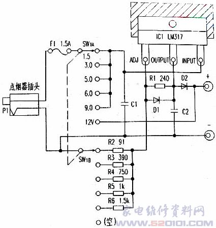

电路图如上所示,12V电源从车载点烟器插孔取出,经二刀六位波段开关之一SW1A送入可调三端稳压器LM317的输入脚,LM317的调整脚(ADJ)经SW1B接入不同阻值的电阻到电源负端。当SW1在不同档位时,就可在输出端获得1.5V、3.0V、5.0V、6.0V、9.0V、12V几种电压,供相应的低压电器使用。LM317应安装在铝散热器(100×100×25mm)上,主要是因为在1.5V档时发热量较大。整个电路装入适当的小盒中,面板上只设波段开关即可。
图中R2~R6是输出电压设定电阻,若需其它等级电压,可按下式计算:
VOUT=(1+R2/R1)VREF+IADJ≌(1+R2/R1)VREF
式中VREF为基准电压,典型值1.25V,IADJ为ADJ脚流出电流,典型值50μA,R2代表图中R2~R6之一。
图中C1、C2为防振电容,C3可提高纹波除去率和电路稳定性,D1为输出短路保护二极管,D2防止输出端出现高于输入端电位时对稳压器的损害。
