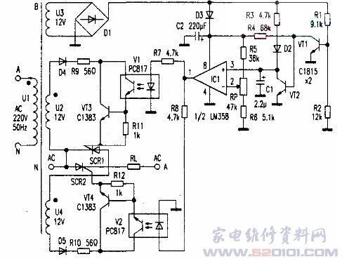

下面电路是可控硅交流调压电路,220V市电经过变压器B变换为三组12V交流电压,其中一组(U3)作为电路的工作电源及锯齿波形成的信号电源,另外两组(U2、U4)分别作为可控硅SCRl和SCR2的同步电源。三极管VTl、VT2和电阻R1~R4、电容C1等网络形成的锯齿波电压,经运放IC1与给定信号比较后。输出方波信号,再经光电耦合器V1、V2驱动VT3、VT4,配合U2、U4同步电压对相应可控硅SCRl或SCR2实施触发,以控制负载RL的电压。调节RP改变给定电压,运放IC1的输出方波宽度将随之改变,继而改变可控硅的导通角。当RP动臂下调时,运放IC1的反相输入端电位降低,输出端输出方渡的时间提前,宽度加宽,经V1、V2隔离耦合,使VT3、VT4导通时间提前,可控硅SC Rl、SCR2导通角增大,负载RL上得到的电压增加。当RP动臂上调时。运放IC1的反向输入端电位升高,输出端输出方波的时间推后。宽度变小,VT3、VT4导通时间随之后移,可控硅SCRl、SCR2导通角减小;负载RL上得到的电压减小,从而达到调压目的。
工作过程:在交流电正半周时(A端为正、N端为负),同步电压U2同名端为正,异名端为负,经D4整流、R9限流后为VT3提供同步电压,触发可控硅SCRt导通。在交流电负半周时(A端为负、N端为正),同步电压U4的异名端为正,同名端为负,经D5整流,R10限流后为VT4提供同步电压,触发SCR2导通。
