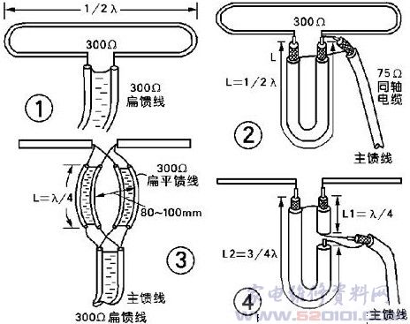

FM三单元八木天线制作: 制作材料可选直径为6~8mm的铜、铝或不锈钢管,俺就是选用了最容易取材的不锈钢管制作,整副天线闪闪发亮,很漂亮,永不生锈,接收效果不错。有兴趣的朋友可以试试哟。 天线与馈线的连接,是安装天线时十分重要的问题。若连接不正确,将直接影响接收效果。其连接方式,取决于天线中有源振子的形状和馈线的种类。
一般常用的有下列情况。
一、天线的有源振子为半波折合振子(阻抗300ω)。
连接馈线采用300ω扁平馈线时,其连接方式最简单,即将馈线的两根导线分别接在有源振子中间开口处即可,如图1所示。如果采用75ω同轴电缆作连接馈线,其连接方式需要把半波折合振子300ω阻抗变换与同轴电缆75ω匹配。方法是载取1/2波长的同轴电缆制作成u型变换器,如图2所示。先将1/2λ的同轴电缆中间芯线的两端,接在半波折合振子天线的开口处,其外层屏蔽网相连;主馈线的芯线接天线开口处的任一端,其屏蔽网连接u形变换器的屏蔽网。
二、天线的有源振子为半波振子(阻抗75ω)
当馈线采用300ω扁平馈线时,需进行阻抗变换,方法是用1/4波长的扁平馈线两根制成阻抗变换器,接法如图3所示。
当馈线采用75ω同轴电缆时,就只需要进行平衡-不平衡转换,可采用75ω同轴线作u形变换器,接法如图4所示。取一根1/2λ的同轴电缆,将两端接于天线开口处并将外层相连好;再在u形变换器1/4λ处截断,其主馈线的芯线接在1/4λ处的同轴线芯线,其外层屏蔽线接在3/4λ处的同轴线芯线。

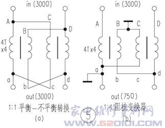

此外,还可用双孔磁心制作。其制作方法见图5(a)、(b)所示。
双孔磁心阻抗变换器的突出优点是体积小频带宽,缺点是抗干扰能力与选择性差。
