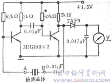

用万用表测量时,将万用表置于Rx1k档,先测量石英晶体的两端。正常的石英晶体用电阻档测量时,它的阻值应该是无穷大,表头指针不应该摆动。如果表头指针摆动,且阻值很小,则表示该被测石英晶体己损坏。如须进一步进行判断,可按下图所示线路进行测量。
图示线路当A、B端来接上石英晶体时,万用表电压档指示约为0.75V。当接上石英晶体后,电路应起振,同时电压即升高,一般应在1.26V左右。如符合上述要求,则说明该被测石英晶体是可以用的。如果接上石英晶体后,电压指示无变化,则说明该被测石英晶体已失效,没有使用价值了。
图示线路中要求晶体三极管p高一些,以便在低电压下能起振,三极管集电极电流调在0.3mA左右
