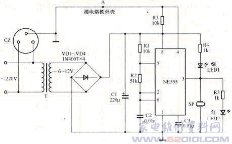

电路工作原理分析 本电路的主要部分是一个由555 电路与R1 、R2 及C2 组成的音频振荡器,当接地不良时它会通过晶体扬声器发出警示信号,告知操作者采取措施。
在本电路中, NE555 的④脚和电烙铁的外壳通过电源插座的接地端一起接地。当接地状态良好时,由于④脚被钳位于低电平,NE555 被复位,振荡电路停振,由于此时③脚输出低电平,绿色LED1 发光,表示接地良好。
当接地不良时,直流工作电源电压通过R3 加至’NE555 的④脚,使NE555 的复位状态被解除,振荡电路振荡发出警示声,同时红色LED2 发出闪光。
