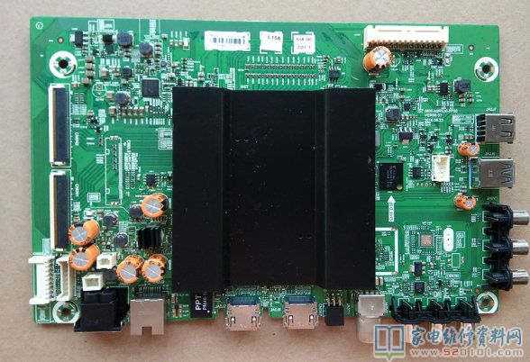

接修一台创维49G6液晶电视(9R52机芯),故障表现为屏幕右半部分图像颜色不对,仔细检查PCB板正反面,没有发现缺件或者元件脱落烧毁现象。接上串口终端,通电查看打印信息显示正常,升级主程序后,接工装试机,发现屏幕右半部分图像颜色不对。此板为LG EPI接口,主板电路与TCON 电路二合一,怀疑TCON电路损坏。更换U0N1 RT6937后, 故障依旧,怀疑主芯片RTD2991DA损坏。更换后,再次试机,图像正常。老化,故障排除。
