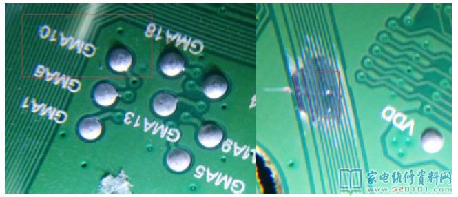

接修一台创维55G6液晶电视,采用的机芯是9R52机芯,故障表现为图像少许发白,仔细检查PCB 板正反面,没有发现缺件或者元件脱落烧毁现象。接上串口终端,通电查看打印信息显示正常,升级主程序后,接工装试机,发现刚开机时液晶玻璃呈现灰白色,进主页后图像也少许发白,和正常主板对比后才发现此故障。此板为LG EPI 接口,主板电路与 TCON 电路二合一,怀疑TCON电路损坏。更换U0N1 RT6937,故障依旧。仔细研究,发现GMA10 电压不对,正常为7.8V 左右,此板只有5V。顺着GMA10PCB 走线,发现PCB被划伤导致 GMA10PCB 走线断裂,如下图,用铜线连接后,再次试机,图像正常。老化,故障排除。
