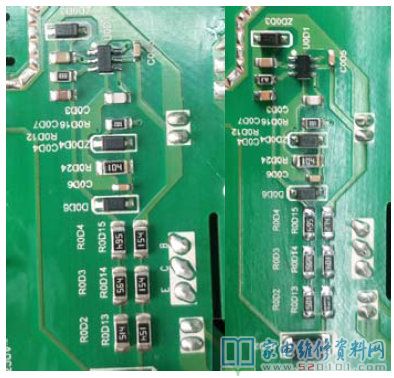

一台创维32E3系列液晶电视,采用的机芯是8S46,故障表现为不开机,此板为多合一主板,电源电路,TCON 电路,主板电路集成一体,仔细检查PCB板正反面,没有发现缺件或者元件脱落烧毁现象,检测各功率元器件均无短路,通电检测无12V 24V, 前级320V正常,检测U0D11NCP1256 的第5 脚VCC5V 左右,正常为17V左右,怀疑NCP1256 损坏。没有原装NCP1256,仔细研究,发现NCP1251 与NCP1256 管脚一样,外围基本一样, 更换NCP1251后,再次通电,电源部分后级12V、24V 正常输出,主板部分也正常工作。接工装试机,图像声音正常,当老化1 小时后,电源部分又无电压输出。再次仔细研究比对,把取样 电阻R0D2/514/R0D13/154/R0D14/154/R0D15/154 更换为R0D2/105/R0D13/104/R0D14/104/R0D 15/274。NCP 第三脚OVP 电阻R0D12/333 与C0D4/470nf 更换为R0D12/272 与C0D4/220nF,再次试机、老化,故障排除。
