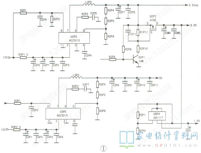

  • 创维26S16IW液晶电视DC-DC转换电路故障维修
    创维26S16IW液晶电视主板上有6个DC-DC转换电路,如图1所示。3.3V待机电压的形成电路由UW3 ( 1084-33 )完成,将输入的5Vsb待机电压转换成3.3V,从UW3②脚输出。1.2V内核电压的形成电路由U11(MP1484E...

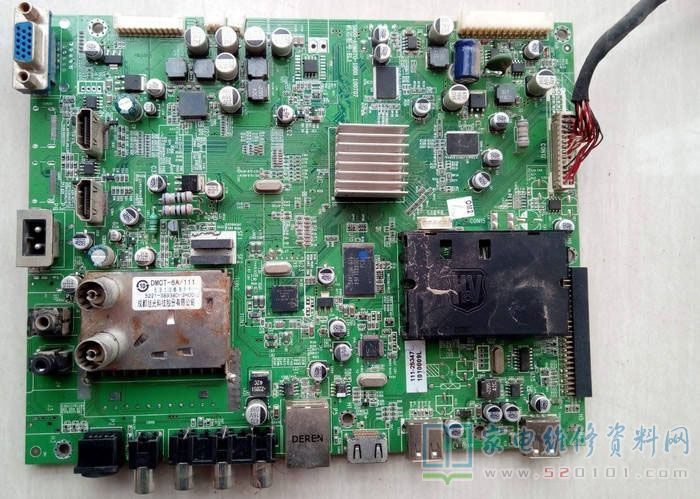

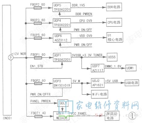

  • 创维42X6液晶电视(8H35机芯)电路原理与故障维修
    创维8H35机芯液晶彩电信号处理电路的供电系统结构框图如图1所示。电源送来+12VNOR供电,经各稳压电路稳压或变换电路变压后,送给相应的电路。+12V NOR供电分七路一路经F6OA1给U6A01(TPA3136)电路供电:一路经Q0L2得...

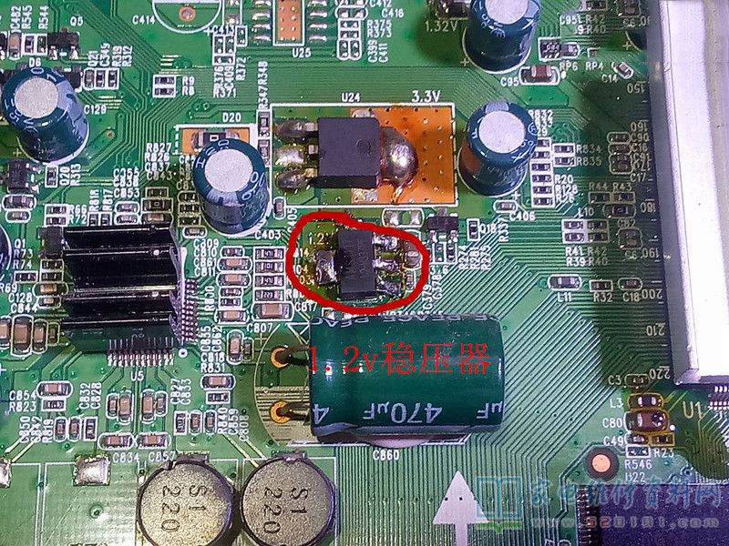

  • 创维32E61HR液晶电视开机几秒后黑屏的故障维修
    最近接修一台创维32E61HR液晶电视,故障现像是开机有时能开启,但几秒就黑屏,看故障现像说明程序是好的,后测各组电压时发现1.8V和1.2V电压不稳定。最后将这两种稳压器更换后机器正常工作,故障修复。 ...

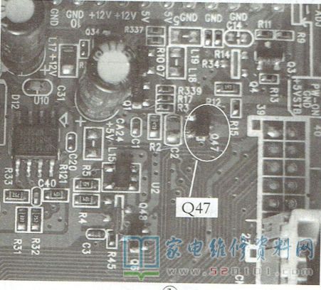

  • 创维32E500液晶电视灰屏的故障维修
    最近接修一台创维32E500液晶电视,故障表现为开机屏幕灰屏,遥控开关机,声音都正常,本故障原因应该在主板逻辑板电路。仪表检测上屏供电只有8V,拔掉逻辑板排线12V正常,难道故障在逻辑板,用仪表也没扫到雷,插上排线,发现Q30输入电压12V正常...

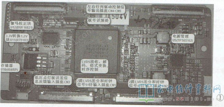

  • LC470WUL-SBT1屏电路原理与故障维修(图)
    IC470WUL-SBT1(ELED)显示屏最大支持分辨率为1920X1080, 10bit、1.06亿种彩色,使整机亮度大于500cd/m²,防眩硬屏。它的驱动板板号是6870C-0299A。主要作用是接收信号板产生的2路输入接口、4路低压...

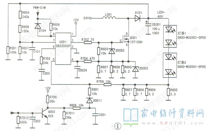

  • 创维32E3500液晶电视背光电路工作原理与维修
    创维32E3500型LED液晶电视采用5800-A9R430-0P20 VER0020型三合一板, 配用的液晶屏型号是HV320WHB-N81。实绘该机背光电路如图1所示。通电后,12V电压加在UCD1( OB3350CP)的①脚,同时24V...
