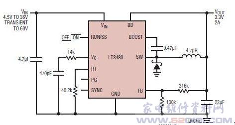

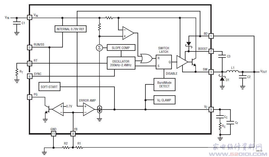

概述:LT3480采用小型10引脚耐热增强型MSOP和(3mm×3mm)DFN封装。具有高达60V的输入瞬态保护。其突发模式(Burst Mode)工作可在无负载备用状态下保持低于70uA的静态电流。3.6V至38V的输入电压范围和60V瞬态保护。非常适用于汽车应用中的负载突降和冷车发动情况。其3A内部开关在电压低至0.79V时可以提供高达2A的连续输出电流。以突发模式工作时具有超低静态电流,非常适用于汽车或电信系统应用,因为这类应用要求“始终接通”运作并要求最长的电池寿命。开关频率是用户可编程的,范围为200kHz至2.4MHz,从而优化了效率并避开了关键的噪声敏感频段。 采用高效率3A、0.25Ω开关,片上集成了必要的升压二极管、振荡器、控制和逻辑电路。低纹波突发模式工作在低输出电流时保持高效率,同时保持输出纹波低于15mVPK-PK。特殊的设计方法和新的高压工艺使LT3480在宽输入电压范围内实现了高效率,同时其电流模式拓扑实现了快速瞬态响应和良好的环路稳定性。其它特点包括外部同步(从250kHz至2MHz)、电源良好标志和软起动功能。
一、LT3480功能和特点:
•宽输入范围:在3.6V至38V范围内工作,60V瞬态
•最大输出电流为2A
•低纹波突发模式工作:
•在12VIN至3.3VOUT时电流为70uA
•输出纹波<15mV
•可调开关频率:200kHz至2.4MHz
•低停机电流:IQ<1uA
•集成的升压二极管
•在250kHz至2MHz范围内可同步
•电源良好标志
•饱和开关设计:0.25Ω接通电阻
•0.790V反馈基准电压
•输出电压:0.79V至20V
•软起动功能
