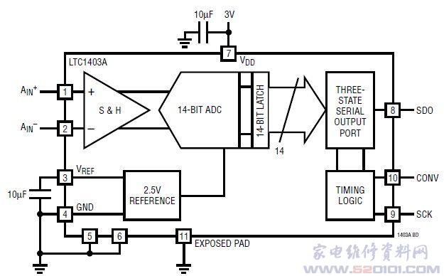

概述:LTC1403采用纤巧10引脚MSOP封装, 用2.7V至3.6V的单个电源工作,在2.8MSPs时仅消耗14mW功率。提供 73.5dB SINAD、±4LSB INL 的 AC 和 DC 性能。
在 4Msps 采样率和 3V 供电情况下,电流消耗仅 5mA;当设备无需转换时,在 NAP 模式且保持板上 2.5V 基准的情况下,功耗可以减至 3.3mW;在休眠模式关闭一切的情况时则为 6uW。 低功率和小引脚使设计者能将高速 ADC 设置在仪器传感器或探头中,从而将模拟传输线错误率降到最低。通过差分测量源信号,80dB 共模输入抑制可帮助用户消除接地环路和共模噪声 。
有一个易用的微控制器和与 DSP 兼容的 3 线 SPI 串行接口。拥有卓越的AC 和 DC 性能、高速度。
