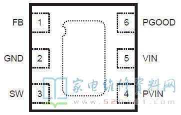

二、MP2127引脚功能
| 管脚号 | 引脚名 | 描述 |
| 1 | FB | 反馈输入。从输出到 GND 的外部电阻分压器连接到 FB 引脚设置输出电压。 |
| 2 | GND | 接地引脚。该引脚是稳压输出电压的参考地。因此,在 PCB 布局中必须小心。建议使用铜和过孔连接到 GND。将裸露焊盘连接到接地层以获得适当的热性能。 |
| 3 | SW | 开关节点到电感 |
| 4 | PVIN | 功率 FET 的输入电源引脚 |
| 5 | VIN | 控制器的输入电源引脚 |
| 6 | PGOOD | 电源良好指示灯输出。 “低”输出表示输出超出调节电平窗口。 PGOOD 在关机时被拉低。 PGOOD 输出具有 160us 的去毛刺定时器以避免瞬态响应期间的误触发。 |

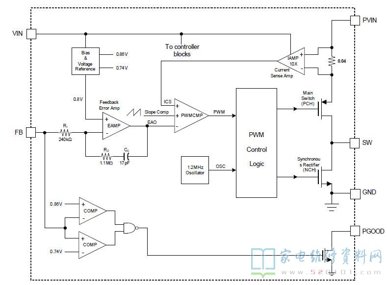

三、MP2127内部方框图

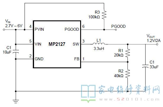

四、MP2127典型应用电路
