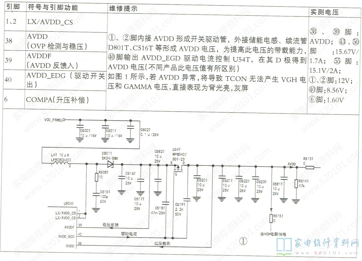

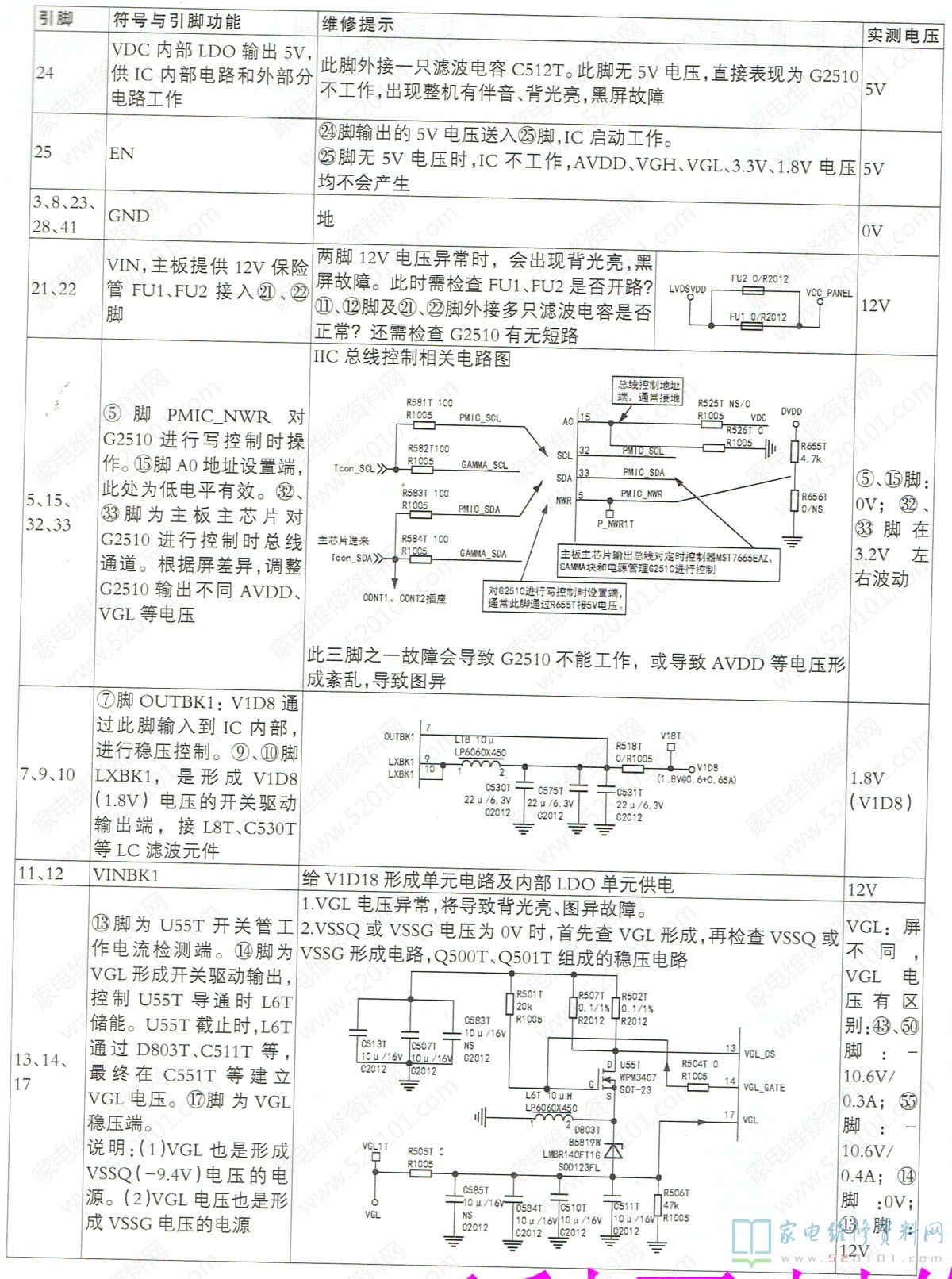

概述:G2510是一款电源管理块(PMIC块),此IC产生供TCON板主控芯片工作所需的关键电压3.3V、1.8V、1.2V;产生供TFT管栅驱动电路工作所需的DVDD、VGH电压[行驱动信号开启电压和所产生VGHD电压(给GOA提供开启电压)],以及VGL电压[行驱动信号的关断电压、及列驱动电路工作所需的AVDD (源驱动SourceIC模拟电路供电)]。该电压还给GAMMA电路供电,同时还产生1.8V( 给SourceIC芯片数字电路供电).DVDD电压(供LevelShifter、Gam-ma、TCON主控IC工作),另外GAMMA电路还产生供屏内部显示公共极的VCOM电压。

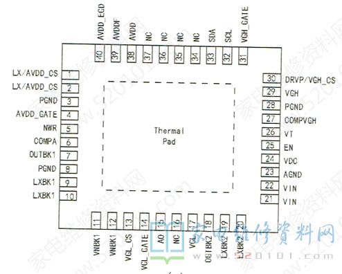

一、G2510引脚功能、实测电压值和应用电路
