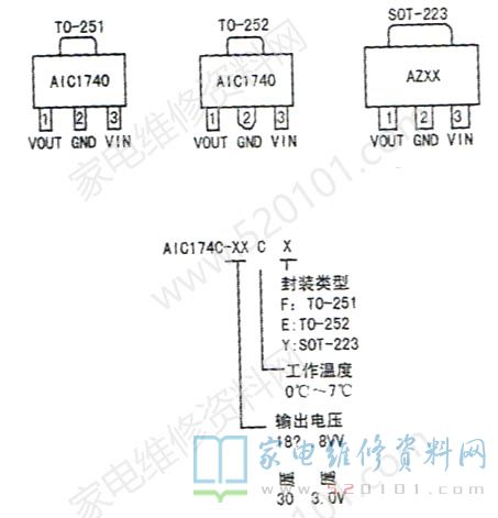

概述:AIC1740是一款功耗0.85W的低压差带过流、过热保护的三端稳压器,它采用TO-251、TO-252及sOT-223封装(见图1)。需说明的是:AIC1740中的sOT-223封装的型号部分厂商采用代码“AZ"表示,输出电压值用AZ后面的两位阿拉伯数字表示。比如:AZ18,表示输出电压为1.8V.....依次类推。主要性能:输入电压:3.0V~12V;输出电压:1.8/2.0/2.5/2.7/3.0V(由型号后的两位阿拉伯数字决定。型号后面的数字及字母含义见图7d);输出电流:500mA;输出过流限制:650mA;输入/输出最低电压差:900mV ;电压输出精度:2%;过热保护温度:150°C。AIC1740典型应用电路见图2。
